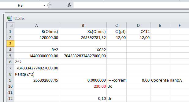

A tensão falsa capacitiva ou indutiva, pode significar que um dos condutores está interrompido e há também a indutância e a capacitância
http://pt.wikipedia.org/wiki/Capacit%C3%A2ncia
Por exemplo num circuito RC Com.......... R=120 KOhms e C=12 pF determinar a tensão nos terminais do condensador
U=230 V -----50 Hz
Será que se pode meter as mãos aos terminias do condensador hheheh
Façam as contas!!
Medindo com um mutimetro apresenta a tensão de 229 V, e se se puser lá as duas mãos não se apanha choque, ou apanha!!! E se ligar uma lâmpada de 230V-60 W ela acende?? E se colocar um Led de 3 Volts estoura???
Percebestes.?

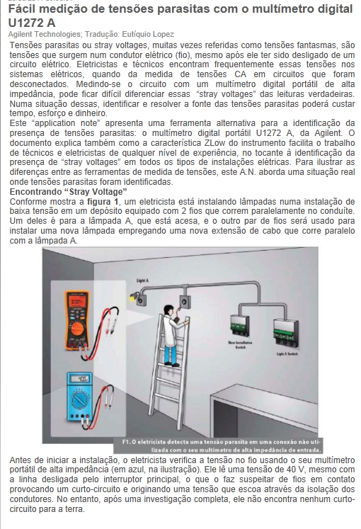

Essas tensões falsas (parasitas) aparecem quando temos uma bobine (extensão) enrolada muitos metros, ou fios desligados.
Em caso de duvida ligar uma lâmpada parece uma solução de 3 ª escolha, mas por vezes é o unico remédio santo!!!
Há multimetros preparados para isso

Era para dizer que se colocar a mão no condensador ele vai estar com a tensão de 230 V e isso vai dar origem a um transitório de correnre Q= CxV e a descarga vai ser insignificante já a corrente é Igual A I=U/R=230/120000 = 2 miliamperes = 2 mA insignificante,
Na realidade estão lá os 230 V ligados por uma impedância elevada e a tensão baixa se ligar o fio de terra. É uma falsa tensão falsa..........c.q.d. by duzia12
São as tensões parasitas, falsas, fantasma, a eletricidade das bruxas. Para tirar dúvidas é unir os polos
