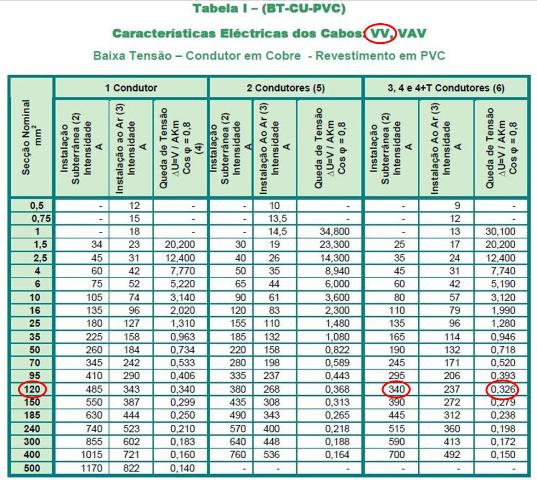

A folha de calculo que estou a usar é a que segue em anexo.
Agradeço que me expliquem o que estou a fazer mal no calculo da queda de tensão.
Através do metedo do fabricante dá-me um valor muito diferente do meu.

Olá "migjac",
Embora interesante, a tua folha de cálculo está um pouco confusa:
A) Falas em cabo XV e apresentas valores de tabela em relação ao cabo VV
B) Falas nos quadros 1 e 3 do catálogo EUROCABOS sem clarificares a que se referem.
Gostava que explicasses.
No entanto, reenvio a folha com a minha interpretação.
Queda de Tensão.xls
(34.5 KiB) Transferido 143 vezes
asalopes
Mensagens: 456
Registado: 23 jun 2008, 13:02
Re: Motor 75 C.V.-55 KW qual a protecção e cabo XV??
Mensagem por asalopes »
Olá "migjac"
Seria esta a tabela pretendida (VV)?
