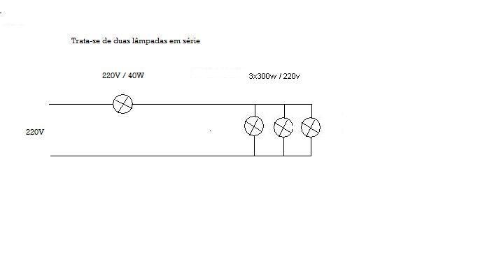

isto com desenho talvêz fique mais bonito e já dê para vêr a semelhança com o esquema que estava em discussão.
série 2.JPG (11.2 KiB) Visto 329 vezes

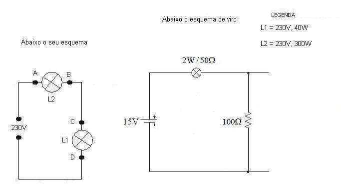

Colega ohmico, se é essa a forma com que ficou esclarecido, parece-me que se encontra enganado.
Aparentemente não leu correctamente nem o circuito de virc nem o seu.
PAra que possa compar em anexo ambos os circuitos.
Como poderá ver as lampadas a associar em paralelo serão com a lampada de maior resistencia ohmica e não com a lampada de maior potencia, como afirma. também pode ser da forma como indica mas aí perde a anologia entre os dois circuitos...
Cps
A.Castro
SÉRIE PARALELO.JPG (18.5 KiB) Visto 324 vezes
