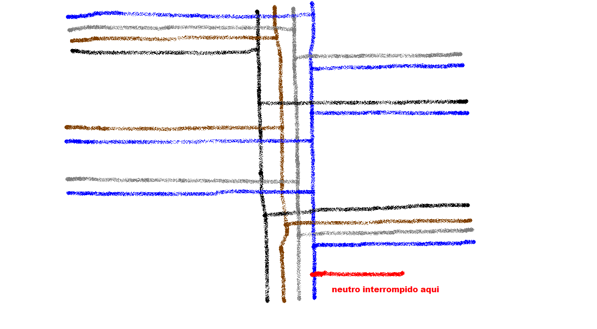

Re: Problema com EDP (segunda vez em poucos anos)
Numa instalação mono queima como numa trifasica com aparelhos mono com a interrupção do neutro na rede,
pois existe o retorno das fazes para o neutro.
Uma foto ajudava.
Uma foto ajudava.
imaginem um prédio com uma entrada na portinhola trifasica e que alguns inquilinos são alimentados a monofasico e outros a trifasico, se arder o neutro na portinhola tanto pode queimar equipamento nas instalações trifasicas como monofasicas.
com a falta de neutro vamos ter retorno de tensão através das outras instalações.
Cpts
kakai
Cpts
kakai
- (2.34 MiB) Transferido 32 vezes
- Oficial
- Mensagens: 5316
- Localização: Barcelos
O deslocamento do neutro oscila entre os Zero Volts e 400 Volts no máximo. por isso pode afectar todas as instalações quer monofásicas quer trifásicas
