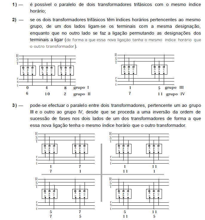

INDICE HORARIO GRUPO LIGAÇÕES TRANSFORMADOR
Re: INDICE HORARIO GRUPO LIGAÇÕES TRANSFORMADOR
Paraçelotr nsf.png (60.19 KiB) Visto 455 vezes
