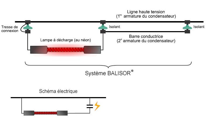

"As luzes vermelhas nos apoios ou nos condutores superiores, serve para sinalização nocturna, nos primeiros casos a alimentação é realizada por uma linha de baixa tensão, enquanto que nos outros se aproveita a tensão própria da linha (alta tensão), através de divisores capacitivos fixados aos mesmos condutores (balizores)", e uma vez, que o dito dispositivo utiliza a tensão da própria linha, terá ainda a utilidade de em caso de falta da mesma se verificar e detectar mais facilmente avarias, NOMEADAMENTE, à noite em locais de dificil acesso, e qdo existem passagens em autoestradas os apoios têm sempre.

Sim, concordo que seja para sinalização nocturna ou balizagem. Quando ao principio de funcionamento, tenho cá as minhas dúvidas que seja por divisor capacitivo. Parece-me mais com "transformador" linear ou por efeito antena, que são criadas tensões suficientes para excitar a ampola de gás. Gostava de saber mais sobre este fenómeno, alguém tem alguma explicação mais técnica (sem ser daqueles do entroncamento)?

mas existindo uma queda de tensão, na prática correspondem a fracções de volt, sendo insuficientes para excitar o gás das ampolas

Olá,
Como esta questão já tem "alguns anos", vejamos:
1) O dispositivo em questão serve unicamente para balizar (de noite, claro) as linhas aéreas que se encontrem próximo de aeroportos e em corredores de aviação.
2) Não é uma tecnologia nova nem secreta (ver OBSTA) pois tem quase 50 anos.
3) Baseia-se na utilização de um Neon e no efeito capacitivo conseguido com uma montagem engenhosa do dispositivo numa linha de Alta tensão.
4) Vejamos uma síntese gráfica:
Mensagens: 5447
Re: transporte em alta tensao
Dúvidas esclarecidas. Obrigado Asalopes
