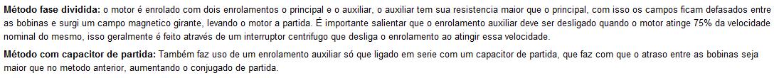

Continuando com a do Bruno que vem do Duzia12
Só uma pequena legenda:
P- Enrolamento principal (enrolamento de trabalho, resistência ohmica baixa)
A- Enrolamento auxiliar (enrolamento de arranque, resistência ohmica alta)
Ic - Interruptor inércia ( pode ter ou não)
1-Há motores que o enrolamento de arranque está preparado para estar sempre em funcionamento (com condensador de plena carga),e não têm sistema de interrupção de tensão ao enrolamento.
2-Outros motores têm sistema de interrupção de tensão ao enrolamento de arranque (têm condensador de arranque).
3-Ainda há os que têm condensador de arranque e de plena carga, nestes casos ou têm dispositivo centrifugo para desligar o condensador de arranque ou têm um relé de intensidade.
Neste caso de bomba submersível, não creio que tenha condensador de arranque, mas sim de plena carga.
