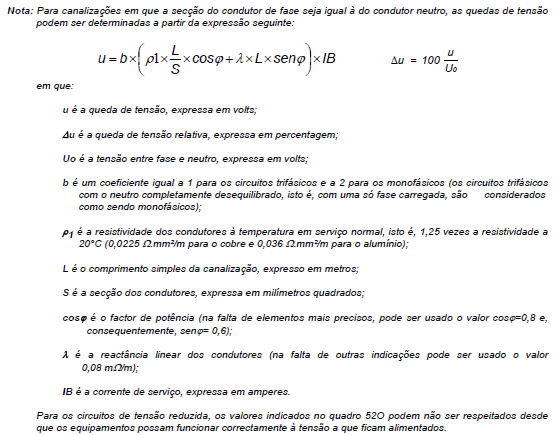

Boas.
Não sei se já repararam mas a fórmula indicada na secção 525 das RTIEBT (imagem em anexo) é apenas válida para canalizações em que a secção do condutor de fase é igual à do condutor de neutro, ou seja, em termos práticos é para cabos ou condutores até 16 mm2 porque a partir desta secção a secção do neutro vem reduzida. Sendo neste caso sem dúvida Uo=230V.

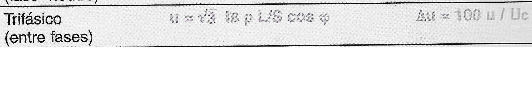

Também existe a fórmula para calcular a queda de tensão em trifásico entre fases. Sendo apenas neste caso utilizado Uc=400V. Nesta expressão apresentada em anexo é desprezada a reactância linear dos condutores.
Todas estas são expressões simplificadas para quando a secção das fases é igual à secção do neutro.
Agora deixo a questão quando as secções são diferentes (entre fases e neutro) como fazem os cálculos??

Re: Calculo queda de Tensão - U0 =230V ou 400V !?
Em relação ao meu post anterior ou eu muito me engano (e peço que me corrijam se for o caso) ou muito boa gente incluindo a CERTIEL anda a fazer cálculos das quedas de tensão aplicando a fórmula indicada anteriormente independentemente se os condutores de fase têm a mesma secção do neutro ou não!!! Ou seja estão a aplicar indevidamente a fórmula visto que esta é válida apenas no caso de secções iguais entre fases e neutro.

Na formula o factor "b", para monofásico é 2 será duas vezes o comprimento da instalação, para trifásico é 1 será uma vez o comprimento, desta forma não é considerado o neutro, só o condutor de fase.
Podes reduzir o neutro mas tens que o proteger mediante a sua secção, ou consigas justificar a sua redução.
