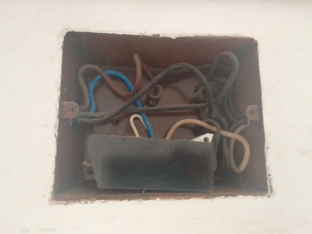

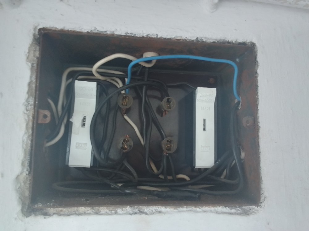

Bom dia, obrigado pela mensagem.justme Escreveu: 03 mar 2023, 06:39 Boas,
repare que a situação que descrevi acima apenas se passa se a rede de terra estiver completa no predio e não haja interligação entre a terra da coluna montante e o eletrodo.
Essa situação deve ser verificada pelo tecnico ...
Até a anomalia ser resolvida desligue a ficha do termoacumulador antes do banho e tome banho de imersão!
Pelo visto a rede de terra não existe (Ver imagens em anexo, uma delas é da caixinha na entrada do prédio e a outra está no primeiro andar, onde o meu apartamento está localizado) portanto não sei como criar consciência na próxima reunião de condomínio.
Enquanto o termoacumulador, foi substituído por outro novo e parece não ter problemas, mesmo assim vou falar com um eletricista para fazer a verificação, e com ou sem falha no termoacumulador, vou continuar a desliga-lo da ficha antes de tomar duche.
Muito obrigado pelos conselhos todos.
Abraço.

Re: Desligar termoacumulador antes de tomar duche
Ferzam, o seu raciocínio está correto. Com tantas explicações, decerto que já percebeu que um interruptor diferencial (ID) num quadro eléctrico tem como objetivo desligar um equipamento da rede quando este equipamento venha a ter um defeito, antes que as pessoas toquem nele, para evitar um acidente. Tudo isto funciona bem, claro está, se existir uma linha de terra.
Mas no caso da sua instalação, essa ligação não existe, e a sugestão que referi de instalar um ID de 10mA é uma solução de recurso.
Porque há diversos factores a considerar, não lhe consigo garantir que num contato indirecto na sua instalação, o ID de 10mA o livre da morte, mas que vai ser diferente para o caso de ter um ID de 300mA ou não ter nenhum ID, claro que vai.
