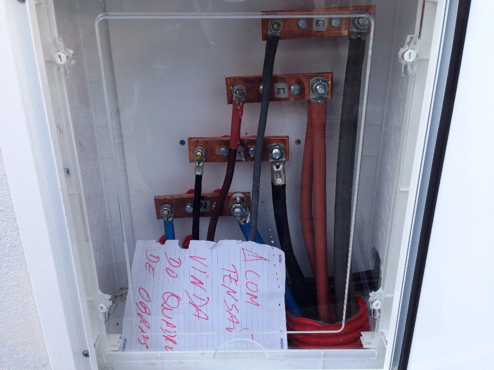

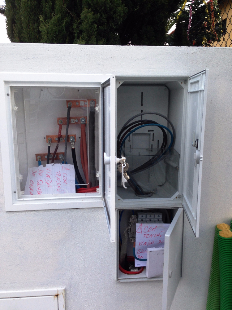

Que tipo de caixas são estas? Normalmente colocam as caixas junto à portinhola e ao quadro elétrico????
Alguém tem alguma gama de caixas que costume utilizar?

Procura por caixas de transição no catalogo da quitérios eles tem isso.
Sim tens de instalar uma junto a portinhola e contador e outra a entrada do QE.
