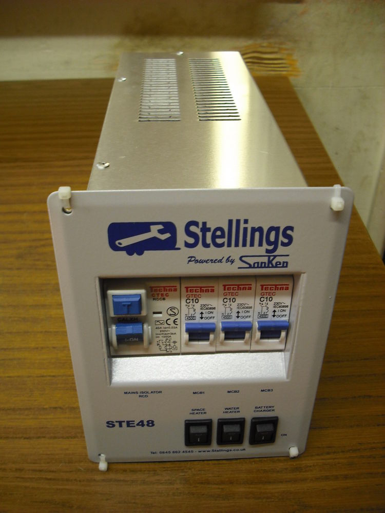

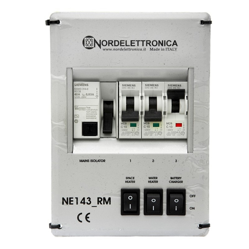

Tendo este valor de potência como referência, vejamos como os fabricantes equipam as caravanas:
Como podemos verificar as soluções são muito idênticas.

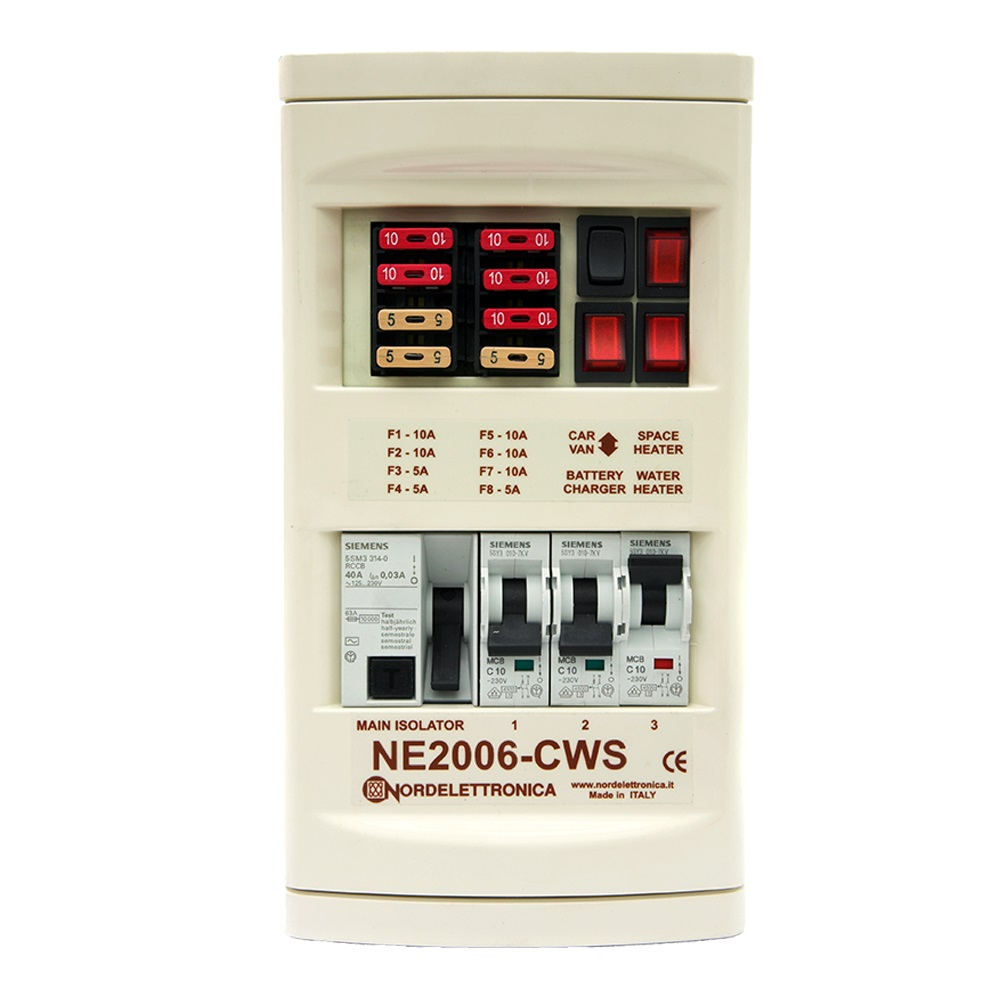

boa noite,sr. asalopes, compreendo a sua preocupação a dedicação,infelizmente os parques optão pela solução má pois pelo que tenho visto e presenciado pelos parque que frequento,realmente o quadro que eles têm á dispocição não tem muitas condições. A energia fornecida pela grande ou posso mesmo dizer todos os parques é de 6 amp e nada mais ,seja para tendas ou para caravanas.
quanto aos exeplos que mostra e pelo que entendo, todos os aparelhos são para uma carga superior aos 6amp (10amp) o que de todo não me resolve o problema,ainda tentei encontrar uma caixa de fusiveis como mostra a imagem ,mas não encontrei,dai ter preferido a solução atual,um disjuntor de máquinas que dá para regular e aproveitar ao maximo os 6 amp, regulando para 5.8 ou 5.9 amps.
penso ter feito uma boa escolha,já está tudo ligado só falta mesmo testar,e ver se alguma coisa ficou mal ligada.
já agora de uma vista de olhos e comente.obrigado

O que vejo é tão mau que tenho dificuldades em comentar.
(A menos que este tópico seja encomendado).
O esquema não deixa antever sequer uma protecção diferencial.
E contém um erro grave.
A única preocupação parece ser o incómodo de voltar a religar no "pimenteiro".
No dia em que ocorrer um acidente (esperemos que nunca), vai ser melhor que todo o Parque de campismo fique às escuras (e até a barragem de Castelo do Bode e a Termoeléctrica do Pêgo, por simpatia) do que termos que lamentar algum infortúnio pessoal.
Apesar dos desenhos simpáticos, já teria sido melhor tirar uma fotografia ao QE do parque e da Caravana bem como revelar as características dos aparelhos a menos que, como já disse, este tópico não passe de uma simulação.
Mas, normalmente, quem não sabe, ensina!

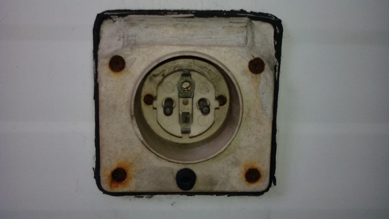

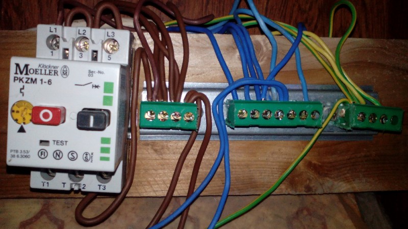

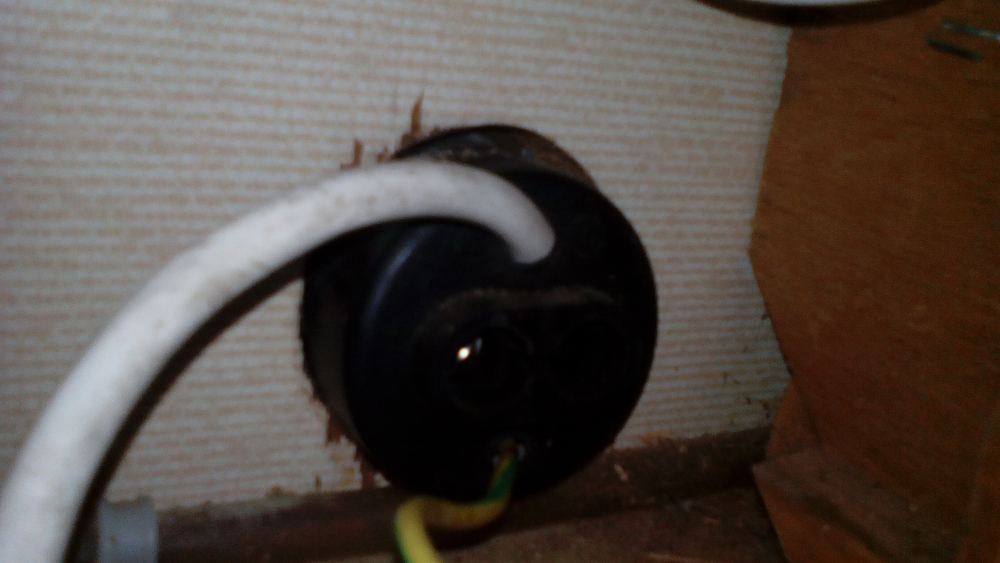

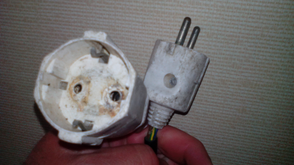

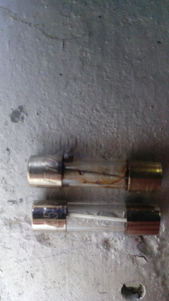

boa noite, fui tirar algumas fotos da minha caravana,muito mais velha do que essa.
a ligação á caravana é feita por um cabo que vai destribuir a corrente ,passando por 2 fusiveis e algumas placas de junção.nada mais.Sempre funcionou desta forma e sem problema.
O que pretendo é tirar os fusiveis e colocar o disjuntor para destribuir a energia pela caravana toda(tomadas e interrupetores). Nem sei o que dizer mais quanto a isto,ou estou a explicar-me mal ou então eu não consigo entender o vosso raciocinio.deixo algumas fotos.

Pela avaliação das fotos percebe-se que vai ser necessário investir mais na segurança.
Partindo do princípio que a caravana não ficará "amarrada" num Parque, ficamos sempre condicionados pelas mais variadas condições de fornecimento de energia que encontrarmos.
A maneira mais adequada de fazer face a esta situação é preparar o equipamento de forma REGULAMENTAR e segura:

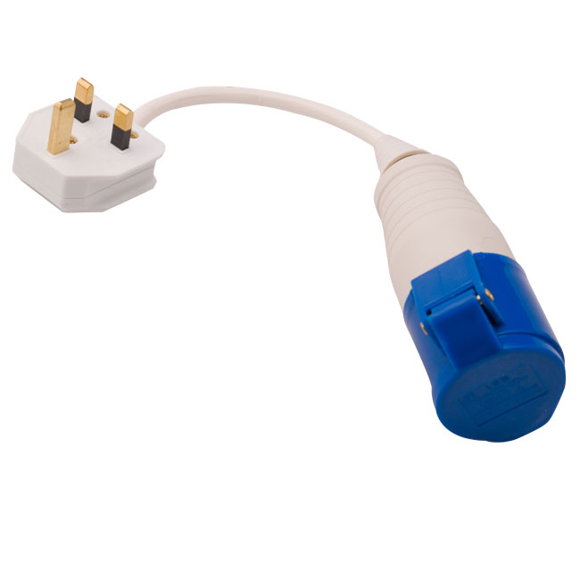

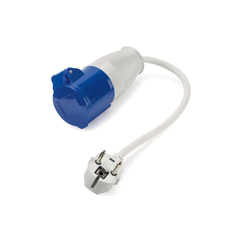

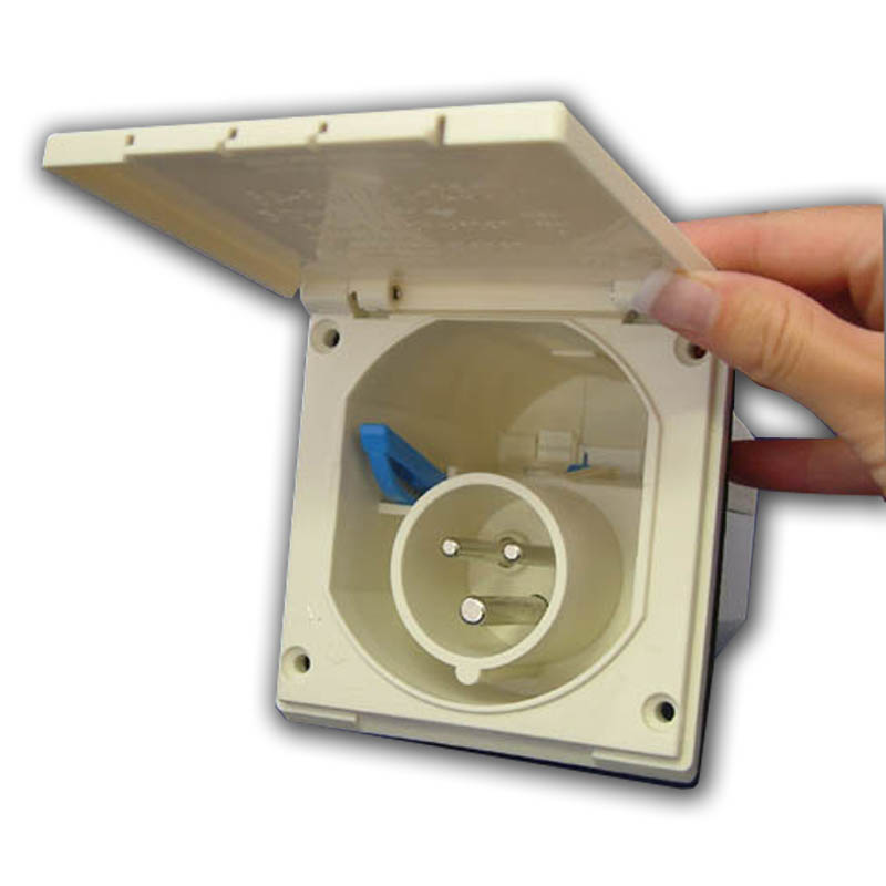

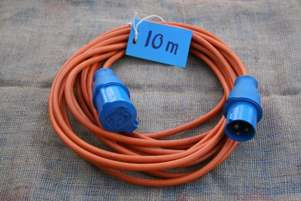

1) Começo por sugerir a substituição da extensão de alimentação (tomada e ficha).
Este é o tipo adequado e não poderá exceder os 25 metros.
(É comum os utilizadores disporem de adaptadores, para evitar surpresas por esses Parques fora).
2) Sugiro também a substituição da tomada da Caravana:
- A partir destas melhorias podemos partir para o estabelecer das protecções adequadas mas, depois das sugestões apresentadas, o colega optou por uma solução (?) que não garante a segurança dos utilizadores e, contrariamente ao que pretendia, fica quase com a certeza de que em caso de curto-circuito, o primeiro disjuntor a disparar será o do Parque (!).

boa noite sr asalopes,é com muita satisfação que vejo muitas propostas seguras para um bom trabalho,mas na minha "aventura" e tentativa de mudar o sistema eletrico da minha velhinha caravana,não pretendo investir muito.
pretendia realmente tentar evitar a tál situação ,do desarme do disjuntor do parque, e como tal optei por ,já que estou a mexer, troco os fusiveis por um pequeno quadro com disjuntores.onde com o equipamento que tenho ,consigo condicionar toda a energia para esse mesmo quadro,e ter acesso a tudo.o que me era dificil em algumas situações quando queimava os fusiveis.
Como mencionei anteriormente,apesar de não ser/parecer seguro,todo o equipamento que tenho, é o que tenho utilizado,e felizmente nunca tive problema,,realmente quando tenho mais amigos,utilizo alguns aparelhos que excedem o valor fornecido.(por distração) e lá se vais o disjuntor.
Não pretendo de todo decepcionar ,mas atendendo ao pouco dinheiro,não vou comprar nada,tudo bem que a segurança esta primeiro,concordo e muito. mas tem servido comigo há já pelo menos uns 5 ou 6 anos. gostaria sim de um parecer quanto á ligação.
Se o aparelho serve?
Se faz o que eu pretendo,ou se tenho que colocar mais alguma coisa?
Se está mal ou bem ligado?
Se no caso de um curto circuito esto protegido?
etc...
obrigado

Se está à espera, que haja um técnico para dizer que está bem o que quer fazer, não acredito.
Não quer cumprir com as regras em vigor.
Aconselho aos membros a terem cuidado com as respostas.
Já foi descrito o que é necessário para cumprir com a lei.ritracleo Escreveu:boa noite sr asalopes,é com muita satisfação que vejo muitas propostas seguras para um bom trabalho,mas na minha "aventura" e tentativa de mudar o sistema eletrico da minha velhinha caravana,não pretendo investir muito.
