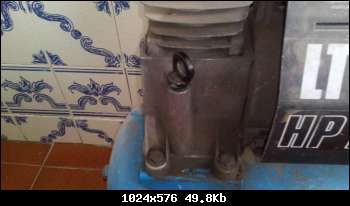

o compressor que tenho aqui em casa é o desta foto :
as minhas desculpas a todos por vos ter induzido em erro ...
pesquisei na net por abac lt24 1.5 e deu-me aquele...
as minhas desculpas,

Se é este da imagem, é com óleo, e a vareta vai até ao cárter. Há uns modelos que o suporte da vareta existe mas é só para servir de tampão, mas não tem vareta.
O tipo de lubrificante é com viscosidade VG 32 para temperaturas até 20ºC, acima de 25ºC VG 46, estas referencias são para lubrificantes industriais (podem usar do tipo hidráulico se não tiverem para compressores). Se forem usar referencias da gama auto podem usar, óleo SAE 15 até 20ºC, acima de 25ºC, SAE 30 do tipo HD.
Mas o pressostato tem o quê? o botão que não funciona? não bloqueia para paragem manual?
Todos tentamos dar uma ajuda, mas quando não temos os dados todos... tentamos ser adivinhos.

o que se passa com ele é que o pressostato esta avariado ...
o user maceira.87 foi quem me ajudou a perceber avaria colocando aqui um vídeo do funcionamento do dele ....
o dele o botão vem sempre para cima , o meu não ... para trabalhar tenho de puxar o botão para cima com um alicate ... conforme já tinha explicado numa resposta anterior ao user maceira.87...
e claro , como o compressor está babado deduzi que tinha problemas de óleo , tirei a vareta e tá seco ...
vou ver se o rapaz compra óleo para isto ...
e claro se ele quer substituir pressostato ... eu consigo colocar ali algo para o ligar e desligar .... mas quem sabe é o meu amigo , a carteira é dele... eu só lhe digo é assim como é que queres fazer , tens desta forma custa X e desta custa Y ...

Se está avariado tem que ser substituído
O botão exterior é só para accionar o movimento de arranque e paragem em manual.
Não esquecer que o pressostato é um órgão de segurança.
