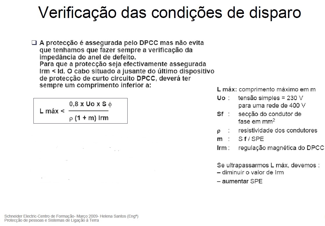

Sim é isso.ngp Escreveu:Penso que agora já percebi... Posso ter problemas por ter circuitos talvez com mais de 110 metros, mas terei de ver... O que quer dizer que terei de efectuar este cálculo para todos os circuitos que estejam num quadro de segurança? É isso?
Por vezes não temos informação das outras especialidades que deveriamos ter tal como desenfumagem por exemplo. E nestes casos o que se deve fazer na minha opinião é uma tabela com as várias correntes estipuladas das proteções, tipo de isolamento dos cabos (PVC ou XLPE) e secções dos cabos e em função disso mostrar o comprimento máximo. Colocando uma tabela desse género no Projeto o técnico sabe ou deveria saber que se ao colocar um determinado cabo e uma determinada proteção o comprimento que não pode exceder na canalização.

Já agora, e para terminar de te chatear, quando o sistema passa para um esquema TT após o 1º defeito, temos que garantir que Ra x Ia < 50.
Neste caso, esta Ra é apenas o valor da resistência de terra e a de contacto? A impedância de difusão não entra certo? Ia é a corrente do diferencial, neste caso 300mA, estou errado?

Re: Calculo de corrente de defeito
Após o 1.º defeito é equivalente ao TNngp Escreveu:Ah, ok! Então é como costumo fazer, esquematizo só a alimentação e a protecção do circuito! Obrigado!joaoosvaldo Escreveu: Não isso deve fazer é parte do quadro de comando dos ventiladores de desenfumagem que não faz parte do Projeto de instalações elétricas.
Preocupe-se no 2.º defeito é a calcular os comprimentos máximos. Essa verificação que refere é para o 1.º defeito.
Chama-se impedância de limitação

Mas essa condição que então se passa no 1º defeito, o valor de Ra é apenas o valor da resistência de terra e a de contacto, sem a impedância de limitação?
