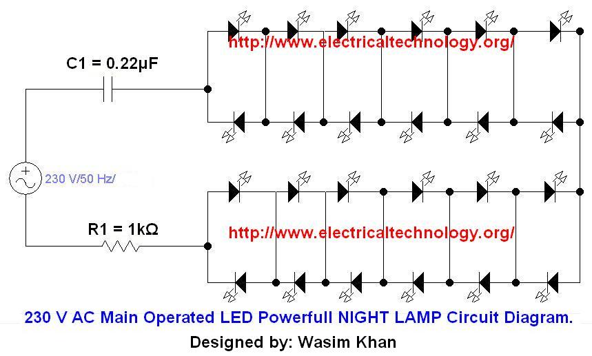

Mensagem por justme »
Outro para a pasta
230 V AC Main Operated LED Powerfull NIGHT LAMP Circuit Diagram  http www.electricaltechnology org.jpg
230 V AC Main Operated LED Powerfull NIGHT LAMP Circuit Diagram http www.electricaltechnology org.jpg (60.61 KiB) Visto 955 vezes
Até já

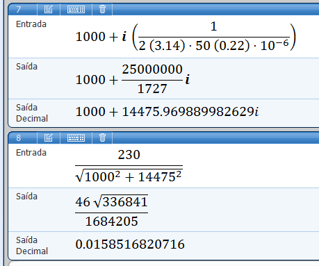

Qual a corrente no circuito?
Re: ligar 20 leds a 230v
O circuito acima indicado comporta-se como um "shunt" em cada meia onda e a corrente é de 15 mA
A Impedância é de 15475 Ohms
I=230/15 K=15 mA
Se levar 20 Leds em série a corrente será
(230-20x3,2/15 K=11 mA o suficiente para acender os Leds.

justme Escreveu:Outro para a pasta
230 V AC Main Operated LED Powerfull NIGHT LAMP Circuit Diagram http http://www.electricaltechnology org.jpg
Até já
neste esquema os componentes as referencias são mesmo só :
condensador 0.22 uf ? é só esta referencia ?
a resistência é só 1kohm ?
obrigados
0,22 microF-400 V
R=1 K Ohm
quero aprender

Duzia12 Escreveu:0,22 microF-400 V
R=1 K Ohm
obrigado amigo
quero aprender Escreveu:
R=1 K Ohm
obrigado amigo
R=1 KOhm-1 Watt
