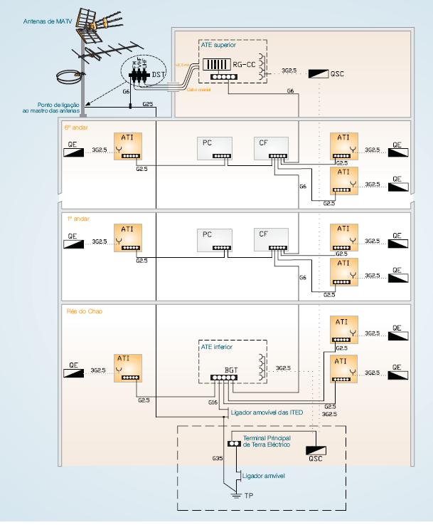

falta o seccionador amovivel entre o BGT e o QE... para edificio é diferente, logo meto aqui um.

gemini, o esquema é esse sim
mas isso é um esquema de principio geral, na pratica é dificil colocar em uso
porquê?
repara numa moradia tens uma rede de terras junto a porta da moradia. e o teu ati ta dentro de casa, logo tirares o disruptor do barramento geral de energia é praticamente impossivel entao na pratica em moradia so meu esquema é outro, mas sempre com base nesse
porquê?

Aqui fica para o edifício... vinha no folheto da televés. Por acaso já o tinha em cad por isso se precisares é só pedir.
- ited.JPG (50.67 KiB) Visto 2005 vezes
Re: Dúvidas - Terras ITED
miguel n concordo a 100% com este esquema mas se for apenas para ilustrar nao me aprece mal

Tb há uma parte que eu não concordo mas de qq maneira deixei o esquema para discussão tb. Já agora diz-me la com o que não concordas.
a parte inicial descordo completamente,
e a parte do descarregador nao ligaria esse tipo de ligador mas o que protege o cabo que vai da antena ao ati.
assim tas a proteger o mastro em si e nao a distribuiçao.
tb nao utilizo na coluna G6 mas sim G4
gemini

Bem, mas calhando vou deixar estar este esquema assim para já, nunca ninguém se queixou, e mais vale levar informação a mais do que a menos...e acima de tudo, importa que cumpra o Regulamento
Mas está aberto o tema e todas as opiniões são bem vindas!

Estás a proteger os cabos coaxiais, o descarregador está inserido nas linhas coaxiais, apenas a descarga se faz pelos condutores de terra, está correcto o esquema.luisinho Escreveu:a parte inicial descordo completamente,

Eu acho que o cabo de terra deste o mastro deve ser no mínimo G 16mm^2 e sem angulos apertados nem tubos metálicos, nem braçadeiras, porque não fazem uma gayola de Faraday, ficava melhor
