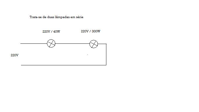

Então cá vai para quem estiver mesmo interessado em aprender.
O esquema rudimentar e simples que é proposto, baseia-se na pré-história do multímetro, que foi célebre nas bancas de ensaios existentes nas oficinas de electricidade das nossas indústrias há 40 anos passados.
Série de 2 lamp.jpg (9.35 KiB) Visto 1038 vezes
Face ao que está dito até agora gostava de levantar a questão: Quando alimentado o que é que acontece neste circuito?

Boas.
Já que ninguém entendeu por bem mudar este post para um novo tópico,
aqui vai a minha resposta:
A resistência equivalente deste circuito é de 1383,98 Ohm
A Intensidade de corrente deste circuito é de 0,16A
A tensão nos terminais da lampada L1 (40W) é de 195.56V
A tensão nos terminais da lampada L2 (300W) é de 25.88V
Face a estes resultados posso dizer que a lampada L1 vai acender com pouco brilho e a lampada L2 não vai acender
ohmico Escreveu:Boas,
pelos vistos a lâmpada de 40W não queima, mesmo que se associe em paralelo com a de 300W mais uma dúzia de lâmpadas de 300W ou mais.
Estou esclarecido e obrigado

Colega ohmico, para responder à sua pergunta vou repetir aquilo que respondi no meu último post:
a lampada L1 (40W) vai acender com brilho reduzido e a lampada L2 não vai acender.
Cps
A. Castro
CF,Lda
Mensagens: 757
Registado: 04 abr 2010, 01:41
Localização: Gondomar
Enviou: 10 vezes
Re: Pedido de ajuda, esquema básico
Mensagem por CF,Lda »
Colega ohmico, deveria ter mais atenção aquilo que lê e aquilo que escreve.
No circuito da sua autoria, a lampada L1 (40W) tem maior resistencia; a lampada L2 (300W) tem menor resistência. Por analogia ao esquema do autor deste tópico as lampadadas seriam ligadas em paralelo
com a lampada L1 (40W) e não em paralelo com L2 (300W) como o colega afirmou.
Cps
A.Castro
[/quote][/quote]
