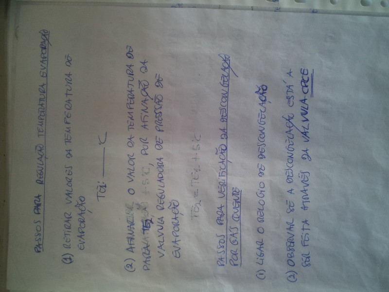

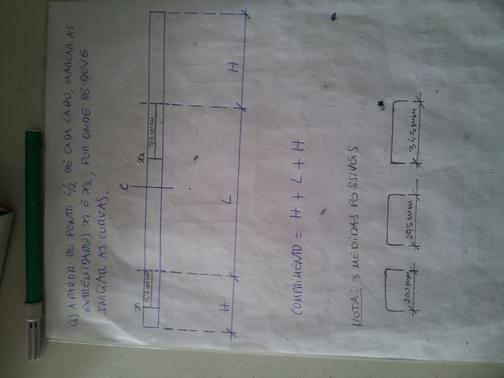

Re: Certificação gases fluorados
boas a todos peço desculpa espero que desta vez consigam visualizar os ficheiros
atentamente

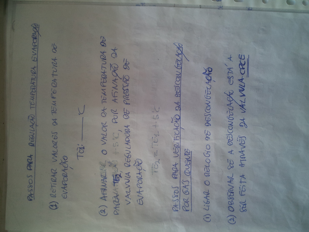

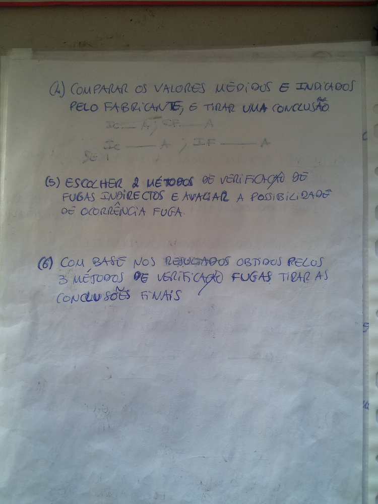

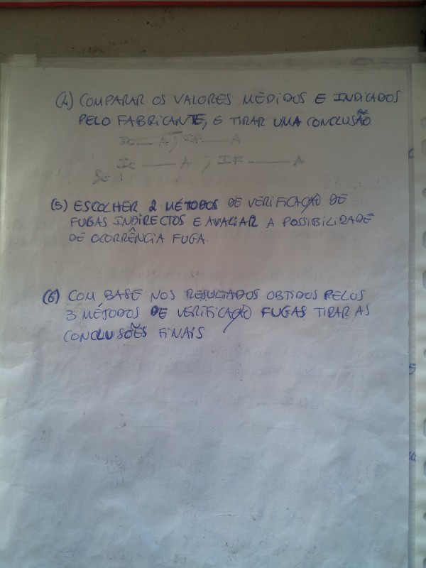

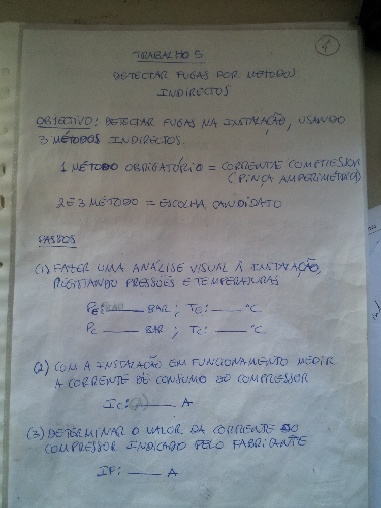

e mais qualquer coisa
espero ter ajudado
atentamente
