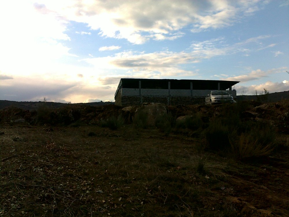

para terem uma ideia de como vai ficar a casa, coloco aí umas fotos que tirei ontem quando andei a limpar o terreno para fazer as macas da casa.
