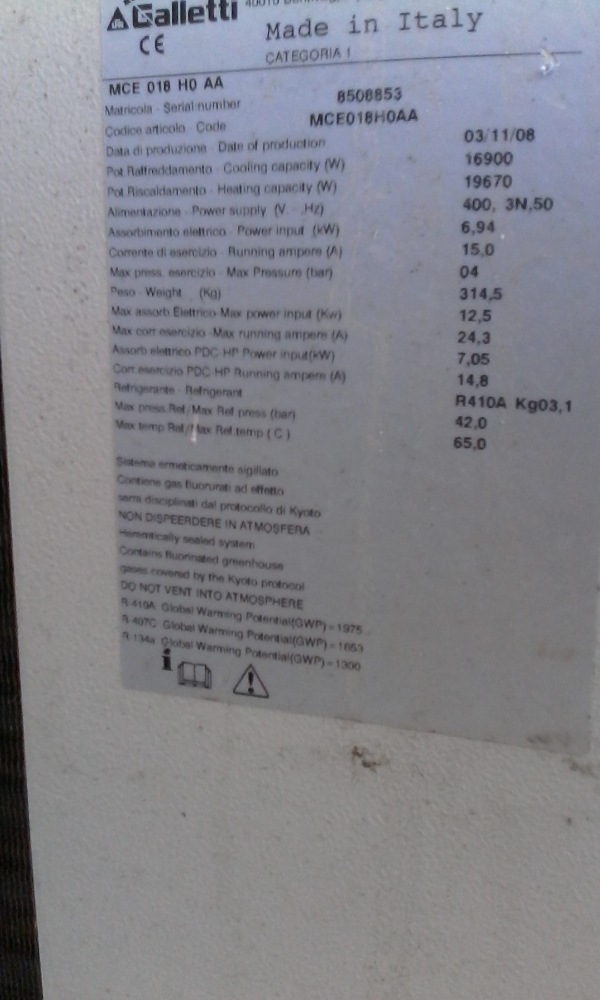

Re: Esquema Electrico para quadro Trifasico
Já agora, é difícil passar um cabo trifásico do quadro para a rua, onde já existe uma tomada monofásica? Obrigado
Se calhar é preferível passar os 4 fios pelo tubo, e depois onde está a tomada utilizar ligadores e fazer a passagem para cabo.
Olá Mário,Mário Escreveu:Boasjoedualmar Escreveu:Já agora, é difícil passar um cabo trifásico do quadro para a rua, onde já existe uma tomada monofásica? Obrigado
ouvi por aí que era possível ligar esta bomba de calor na rede monofásica, é assim? Ou tenho mesmo que passar o cabo com os 5 fios?
Obrg
Cumprimentos[/quote]
Milagres não há, tens que passar os 5 fios.
boa noite Mário, no tubo já passam os 3 fios (neutro, fase e terra) para a tomada exterior, se conseguir passar mais as 2 fases haverá problema? pergunto isto porque não sei se a grossura dos fios é muito importante, assim só juntava mais 2
já agora, tendo eu a potência contratada de 3,45 KW, qual a potência que aconselha a contratar para a bomba de calor. Junto foto da placa que vem com a máquina, se ajudar? Obrigado por tudo

- Mensagens: 8138
A placa indica 6.95kW, 15Amp.
E sim tens que passar as 3 fases, neutro e terra.
Mas a grossura dos fios é importante? Obrigado

- Mensagens: 8138
