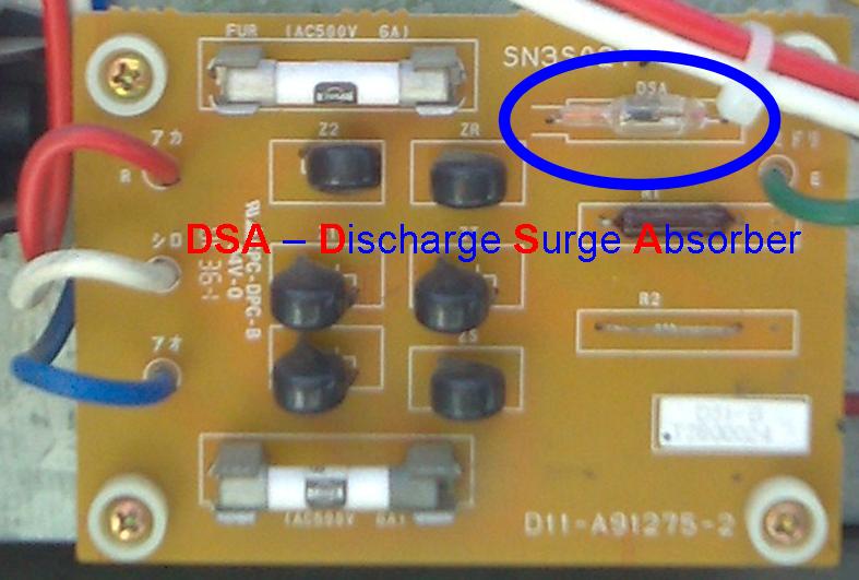

Viva Asalopes,
As fotos são bem elucidativa. Por curiosidade, na placa que fica em frente, à esquerda da placa do driver, do compressor variável, notei um componente que tinha a designação, acho, PSA. Sabe me dizer o que é? Parece um fusível, mas não tenho a certeza?
Tem fotos dessa placa?
Obrigado,
Bruno

Olá “Blima”,
(Editei o “post” anterior porque no comentário 1), obviamente, pretendia escrever erro E0).
Quanto à presente questão, se bem entendi, referes-te à placa F1S (Surge arrester). A própria designação atribuida pela Daikin não deixa dúvidas quanto à sua finalidade nem quanto aos componentes que a integram.
É um módulo de protecção contra sobretensões.
O componente que indicas é designado por DSA (Discharge Surge Absorber) e é um dispositivo que tem por finalidade regular a tensão de entrada, curtocircuitando à massa a partir de uma determinada sobretensão (que origina a ionização do gás no interior da ampola).
Espero que tenha sido claro.

Viva Asalopes,
Era mesmo isso. Obrigado pela explicação. :D :D :D
