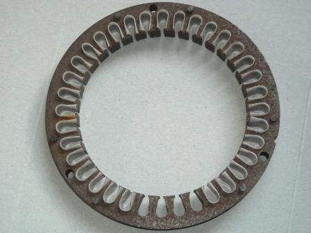

Tanto com 6 como com 12 pólos, sempre existirão 6 bobinas por fase. É só contar a quantidade de espiras de uma bobina e fazer um novo bobinamento com 6 bobinas com o triplo do número de espiras, enroladas no mesmo sentido de enrolamento.
Nos alternadores modernos fica um pouco mais difícil para um leigo identificar as bobinas devido a elas estarem em formato de U, isto é, não formam circulos, como é o convencional. Mas de qualquer forma é visível e podem ter as espiras contadas. E quando você fizer o novo bobinamento não precisa fazer em formato de U, como no original, faça do modo convencional, que é mais fácil.
Para verificar se um alternador é capaz de se auto-excitar, ligue os dois fios das escovas(que vêm do induzido), um ao terminal positivo de saída do alternador e outro à carcaça (terminal negativo) e com um motor, faça o alternador girar a uma velocidade acima de 600 RPM. Se ele causar peso ao motor é porque ocorreu a auto excitação. Para tirar a dúvida, com o motor funcionado, desligue um dos fios das escovas. Se o motor ficar leve e aumentar de velocidade, está confirmada a auto-excitação.

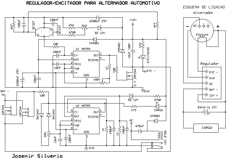

Para facilitar a análise do circuito regulador/excitador, vamos dividi-lo em três partes principais: Auto-excitação, Circuito de Partida Suave e Controlador de Carga da Bateria.
A AUTO-EXCITAÇÃO
De fato reconheço que um simples alternador de 12V tem uma certa dificuldade de se auto-excitar, por isso mesmo escolhi um alternador de 24V ou com estator rebobinado para esta tensão ou pouco mais.
Observe que mesmo com o alternador parado, um lado da bobina do induzido já está ligado ao terminal positivo de saída do alternador e o outro lado já está ligado no terminal negativo (Gnd), através do contato NF do relé e do resistor de 15R x 5W. Se aparecer uma tensão de 1 mV no estator, imediatamente esta tensão chega ao induzido. Entrando qualquer pequena tensão no induzido, imediatamente inicia-se a magnetização da sua bobina e uma corrente várias vezes maior é induzida no estator. Logo quanto mais tensão chega ao induzido mais tensão é fornecida pelo estator como uma reação em cadeia, até que a tensão chega a +- 9V, o suficiente para ligar a bobina no relé, que por sua vez abre o circuito entre o estator e o induzido. Neste ponto, como já existe tensão suficiente para o circuito eletrônico funcionar, o CI U1 começa a oscilar. Observe que o CI U1 aparentemente está ligado na configuração normal como oscilador astável, o qual gera um sinal PWM que aciona o MOSFET IRFZ44, o qual faz a excitação do induzido. O potenciômetro de 100K ajusta o ciclo ativo máximo do sinal PWM, isto é, se for girado mais para a direita, mais potência será enviada para o induzindo, fazendo gerar mais potência na saída, porém pesando mais no eixo da turbina. Entretanto o ciclo ativo não depende apenas do ajuste do potenciômetro de 100K. Existem dois controles automáticos do ciclo ativo do sinal PWM: o circuito de partida suave e o regulador de tensão. Como disse temos um oscilador astável no CI U1, com apenas uma diferença do astável normal: usamos o pino 5 do CI para controlar o ciclo ativo do sinal PWM. Se diminuimos a tensão neste pino, diminuimos o ciclo ativo do sinal e com isso a potência que está sendo gerada.
O CIRCUITO DE PARTIDA SUAVE
Veja que existe um transistor BC327 com o coletor ligado ao terra e já aterrando o pino 5 do CI U1, mesmo antes do circuito começar a funcionar, pois existe um resistor de 47K aterrando a sua base. Isso quer dizer que bem antes da tensão atingir +- 9V, este transistor já conduz, pois ele precisa de uma tensão menor que 1V para conduzir. Uma vez que este transistor esteja conduzindo, o ciclo ativo do sinal PWM será mínimo, menor que 5%. Isto é feito para assegurar uma partida suave, sem causar peso que venha a diminuir a velocidade da turbina. À medida que a tensão vai subindo no terminal de saída do alternador, um resistor de 27K leva esta tensão à base do BC327, fazendo a sua condução diminuir, liberando aos poucos o pino 5 do CI, e aumentando aos poucos a potência gerada. Até quando a tensão ultrapassar os 14V, então o transistor entra no corte, liberando de vez o pino 5 do CI. Se neste ponto, a turbina não desacelerar consideravelmente e nem as baterias consumirem a energia gerada, a tensão continuará subindo, até que entre em ação o circuito regulador de tensão para limitar a potência.
O REGULADOR DE TENSÃO
Ligado ao pino 5 do CI U1 existe também um transistor BC337, que juntamente com o trimpot de 2k2, o diodo zener de 12V e os componentes ligados aos mesmos, formam o circuito que vai limitar a tensão de saída para mantê-la dentro do valor ajustado no potenciômetro de 2k2 (que vai de 13V a 18V, mais ou menos). Uma vez que a tensão ultrapasse os 12V, o diodo zener deixa o excedente passar. Quando chegar uma tensão superior a 0,6V na base do BC337, este conduz o terra ao pino 5 do CI U1 e limita assim a tensão de saída. O trimpot de 2k2 ajusta o ponto em que isto acontece. O circuito regulador só entra em ação se as baterias não consumirem a energia gerada.
O CONTROLADOR DE CARGA DA BATERIA
O circuito formado pelo CI U2 funciona totalmente independente do circuito regulador/excitador, que já foi explicado. Ele monitora a tensão de saída e fornece potência para a bateria somente quando a tensão de saída estiver acima de 14V. Evitando desta forma que a bateria venha a drenar mais do que a turbina pode fornecer, parando ou diminuindo muito a velocidade, possibilitando um melhor aproveitamento dos ventos fracos. Isto significa que somente é repassado para a bateria a potência que é possível gerar sem que a velocidade venha a cair abaixo do mínimo necessário. Se a velocidade cai, devido ao vento fraco, imediatamente o circuito deixa de enviar carga para a bateria, liberando a turbina de peso, para que esta possa recuperar velocidade. Com isso o desempenho da turbina é otimizado, e conseguimos, por assim dizer, "tirar leite de pedra".
A explicação para o funcionamento desta etapa é simples. Um resistor de 1K está aterrando o pino 4 do CI U2. Com este pino aterrado o CI não oscila, logo não envia carga para a bateria. O diodo zener de 13V recebe a tensão de saída do alternador através do resistor de 470R e deixa passar o excedente a seu valor. Se uma tensão maior que 0,8 chegar ao pino 4 do CI U2, imediatamente ele gera o sinal PWM que faz os dois transistores IRFZ44 conduzirem, levando carga para a bateria. O ciclo ativo deste PWM é fixado em +- 90%.
MAIS DETALHES
O regulador de tensão 7812 fornece uma tensão regulada para maior estabilidade do circuito oscilador.
O led ligado ao dreno do MOSFET de excitação indica quando ocorre a excitação e deve ser instalado do lado de fora da turbina, assim pode-se ver quando ela está gerando.
O led CARGA indica quando a bateria está sendo carregada e também pode ser externo.
O resistor de 15R x 5W limita o torque na auto-excitação inicial do alternador. Se a sua turbina possui alto torque de partida, pode eliminá-lo e ligar um fio no seu lugar. Para turbinas de baixo torque ele é necessário, pois na auto-excitação do gerador o circuito ainda não está alimentado para limitar o peso.
Este circuito de excitação pode ser usado com qualquer alternador automotivo, mesmo os maiores, com tensão até 24V. Se a turbina tiver torque suficiente para manter o alternador trabalhando boa parte do tempo com corrente maior que 20A, o circuito controlador de carga precisa ser reforçado, para que possa dar conta de controlar potência maior que esta. Uma idéia inicial seria trocar os dois transistores IRFZ44 para IRF3205.
Veja que não existe um circuito responsável por desligar a carga das baterias quando elas estiverem totalmente carregadas. Este circuito é dispensado porque a tensão é regulada em 14,5V. Logo quando as baterias atingirem esta tensão passam a drenar uma corrente mínima. Sendo assim uma flutuação é até desejável para mantê-las em atividade, pois toda bateria possui uma corrente de descarga quando está sem uso. Só haveria perigo de sobrecarga das baterias se a tensão excedesse em muito a tensão de flutuação.
Sobre o quê faz aparecer a tensão inicial para a excitação, considero duas coisas principais para que isso seja possível: a armadura de ferro do induzido, que girando muito próximo ao bobinamento produz eletricidade estática, e o fato de o circuito entre o induzido e o estator já estar fechado, fazendo com que o bobinamento do induzido venha cortar o espaço próximo ao bobinamento do estator, e já estando em condição de iniciar a magnetização. Já lí muito sobre isso, mas são literaturas muito avançadas, e fazem muitos rodeios e cálculos matemáticos que complicam mais do explicam.

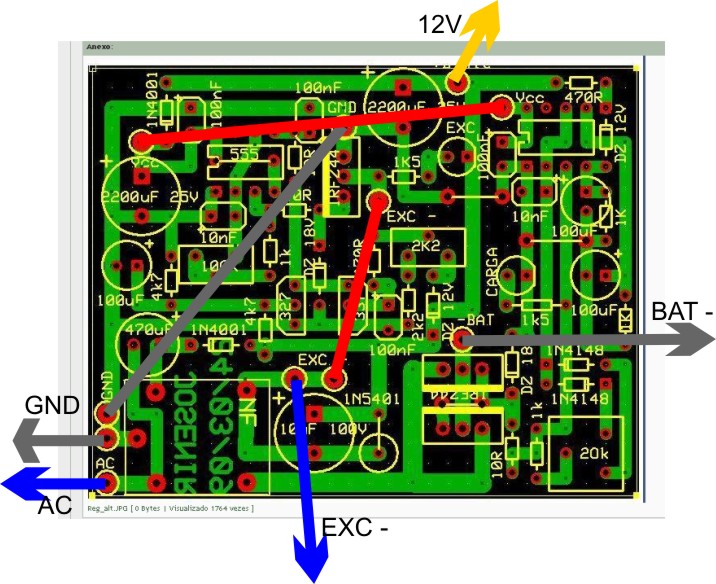

Para montar o projeto, uma das primeiras coisas a fazer, mesmo antes de montar o circuito é é desmontar o alternador. Depois que estiver com ele aberto facilmente vai identificar tudo. o + é a saída de positivo do alternador (o parafuso mais grosso e que está isolado, e normalmente indicado com +B), o - é o negativo (qualquer ponto da carcaça), o AC é qualquer uma das três fases do bobinamento, e os dois últimos, como já está dito, são os fios das duas escovas (que vão para o induzido).Os três fios que saem da bobina do estator do alternador devem ser ligados na ponte retificadora do mesmo, que se encontra na tampa traseira, como já era usado originalmente. Assim a corrente alternada gerada pelo alternador será convertida em corrente contínua pelos diodos originais, e o terminal positivo de saída do alternador será ligado no positivo da bateria, conforme o esquema de ligação. Dessa forma a energia será enviada para a bateria.
Apenas um dos três fios do estator é ligado ao circuito diretamente, e isso é necessário apenas como um forma de sensoriar o momento de ser acionada a excitação. E mesmo este fio que vem para o circuito deve continuar ligado à ponte retificadora.

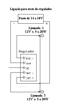

Para testar o regulador, use duas lâmpadas automotivas e ligue conforme o esquema abaixo.
1) Gire o trimpot de 2k2 e observe que o brilho da lâmpada 1 deve aumentar e diminuir um pouco, conforme a posição deste trimpot.
2) Ligue o terminal AC ao +12V e observe que a lâmpada 2 deve acender.
3) Gire o trimpot de 20k e observe que o brilho da lâmpada 2 se altera.
Se assim acontecer, está tudo ótimo. Agora falta fazer uma calibragem provisória do regulador.
1) Gire o trimpot de 20K para aproximadamente 70% do seu curso. Esta regulagem determina a corrente de saída que vai ser fornecida à carga. Se você têm uma turbina com torque de sobra para mover o alternador (pelo menos 4 pás de 1m), pode girar todo para a direita. Gire para menos se observar que o gerador está causando muito peso para a turbina.
2) Gire o trimpot de 2k2 para aproximadamente 50% do curso. Esta é a regulagem da tensão de saída. Na posição mínima terá aprox. 12,5V, no meio aprox. 14,5V e no máximo em torno de 18V.
3) Gire o trimpot de 100k para a posição de maior resistência. Este é o ajuste da corrente de excitação e também influencia no peso do alternador à turbina e na corrente máxima produzida. A posição ideal vai ser conforme a rotação da turbina, mas difilmente vai passar de 50% do curso.
Uma correção: para testar a parte do circuito que acende a lâmpada 2, ligue o fio AC no GND (negativo) e não no +12V, como havia dito.
Tanto o trimpot de 2k2 quanto o de 100k atuam sobre o brilho da lâmpada 1, mas no caso do de 2k2 a mudança é bem pouca, e você só vai perceber se tiver uma fonte com tensão em torno de 18V. A segunda lâmpada também só vai acender se você tiver mais de 13,5V. É bom medir a tensão da fonte com a lâmpada 1 acesa para verificar se está acima disso, caso contrário não vai ser possível verificar o funcionamento. Outra ideia é desligar a lâmpada 1, para ver se a tensão fica mais alta para testar a outra parte.
Um "jeitinho" para fazer a lâmpada 2 acender é dar um curto-circuito no diodo zener de 12V que fica no desenho da PCI no canto direito superior, ligado ao resistor de 470R.
Mas se não conseguir fazer esses testes, não vejo problema algum em deixar para testar com o alternador.
