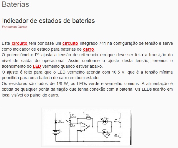

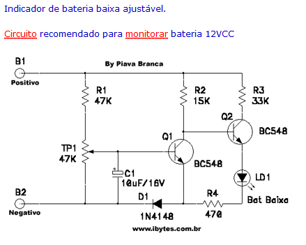

mas qual é a tensão que é suposto ter quando o pack está descarregado?
as baterias de chumbo não têm controlo, o descarregamento não é uniforme!
Re: Fusíveis para motor trifásico
http://planetabuggy.forumeiros.com/bugr ... a-t704.htm
http://www.ibytes.com.br/eletronica.php?id=148a

mas a minha questão não era essa, é como saber o estado de carga do conjunto de baterias. Isto é para um veículo eléctrico e em vez do ponteiro do combustível preciso de um voltimetro que diga ao condutor qual o estado de carga das baterias e preciso saber qual a tensão que corresponde ao pack descarregado

A tensão por elemento é de cerca de 2 V é questão de arranjar um circuito a Leds a acender em 3 a 4 tensões de referencia U=12 V logo 12/6= 2 Volts....6 elementos
U=12x9= 108 V
Udesc=10.5x9=94,5 V
Isso das baterias é em série??? Esquesito. Agora há conversodes DC/DC ou DC/AC
