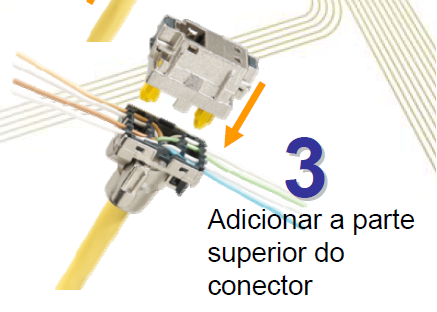

Sei que é pedir mto mas não seria possível postar um esquema, ou desenho básico?
Se o conector for deste tipo:
como é que se faz o shunt entre conectores se em cada ranhura apenas dá para encaixar 1 condutor?
Não seria melhor colocar um painel de voz, que creio, já tem conjuntos de duas tomadas em paralelo?

Boas, os pares branco azul e branco verde entram no buraco do cabo amarelo crava no conector e sai para outro sem cortar o fio... podes meter um painel de voz é mais simples de fazer a repicarem, é só ter em atenção que o primário dos operadores não pode lá ligar, tem de ligar em conectores cat.6 porque os paineis de voz são por norma de cat.3!
O conector da foto é SSTP cat.6A 10Gbips!
p.s eu por norma nunca uso painéis de voz porque uso sempre PPCA (centrais telefónicas)!
