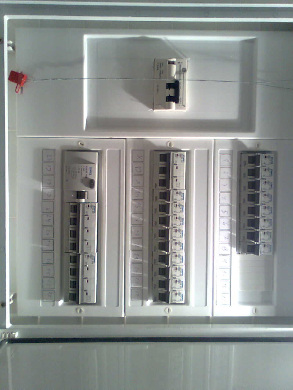

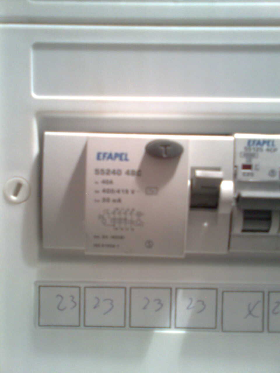

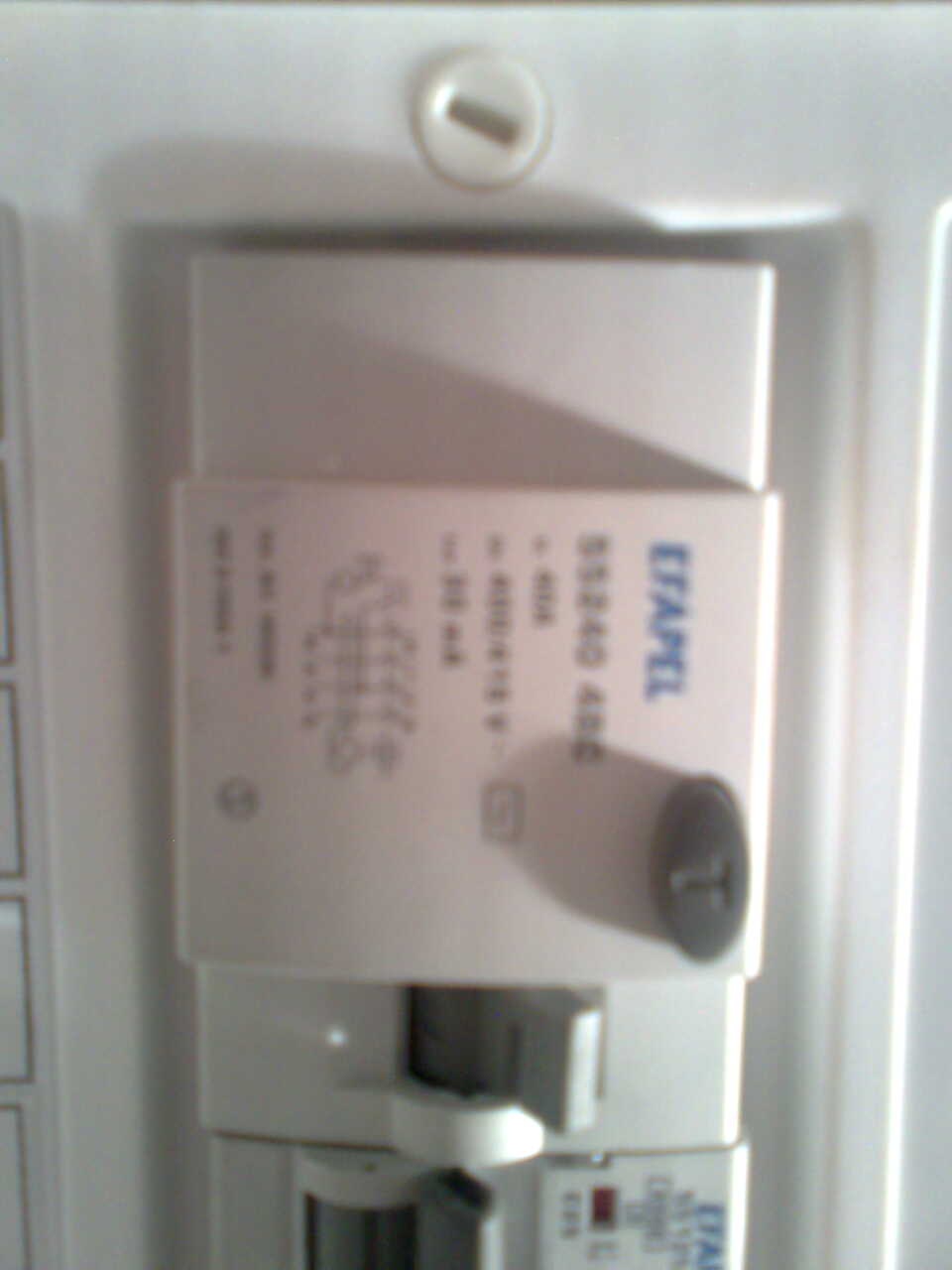

Mensagem por Andria »
Olá boa noite....
Então aqui vão as fotos do quadro e do botão em causa...o dito cujo que dispara...espero que dê para perceber...foram tiradas com o telemóvel...
Eu moro na zona centro do país...concelho de Alcanena...e isto acontece desde que tenho luz cá em casa, desde Março deste ano.
Acho que o electricista fez isso, mas realmente não tenho certeza...
É este o botão que desliga...fica para baixo

Bom dia Andria.
Está a ver aquele "boneco" desenhado no aparelho (o que dispara), que parece um esquema eléctrico? Está muito sumido, sendo que por isso, não se consegue perceber se o aparelho é interruptor ou disjuntor. Diga-me uma coisa...esse "boneco" de que falei, tem lá 4 cruzinhas?
E já conseguiu perceber se a iluminação pública desliga à mesma hora do disparo do aparelho?
Quanto ao post do colega Josecalado, não faz muito sentido, pois como foi dito antes (e pela análise feita ao que foi dito pela colega Andria), o diferencial dispara sempre à mesma hora, e após o primeiro disparo, é possível voltar a rearmá-lo, sem que haja novo disparo até ao dia seguinte (pedia o favor da colega Andria confirmar isto), o que implica que o defeito não é permanente, logo em principio, não será um defeito inerente à própria instalação. Como disse antes, assumi isto, pois após perguntar diversas vezes à colega, se havia algum motivo, seja por ligação automática ou manual de algum equipamento eléctrico, para haver suspeita, a mesma respondeu que não.
