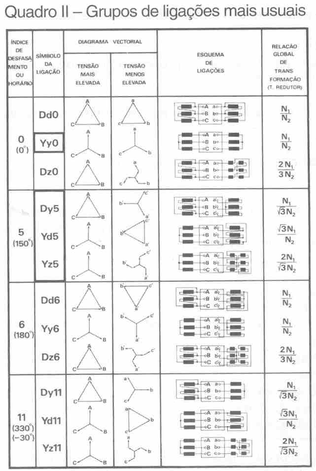

LinceS@T
Mensagens: 233
Registado: 21 jan 2008, 22:54
Re: Falta de fase em transformador trifásico
Mensagem por LinceS@T »
hbaptista Escreveu:Obrigado a todos pelas vossas respostas.
"Matematicamente" ainda estou a calcular o que acontece neste caso. Mais tarde coloco aqui.
Na prática perdi a fase L1 na Média (15kV) tendo obtido entre fases na Baixa cerca de 270V (L1-L2, L2-L3 e L1-L3).
Matemáticamente vai depender da carga aplicada ao transformador e do tipo de ligações, comforme a carga as tensões alteram-se.
cumprimentos
Ligações transformador.jpg (43.71 KiB) Visto 2091 vezes
Última edição por LinceS@T em 05 mar 2010, 23:02, editado 1 vez no total.

Olá,
Transformadores trifásicos são constituídos pelo o agrupamento
de TRÊS TRANSFORMADORES monofásicos sobre o mesmo núcleo de três colunas.
Enquanto a carga do secundária for equilibrada e simétrica, o funcionamento
do transformador trifásico pode ser observado em termos de corrente numa só fase
qualquer que seja as conexões das fases primárias e secundárias .
Caso contrário cargas desequilibradas , corrente terá de ser analisada em cada rama
dependendo da maneira como o agrupamento das fases primárias e secundárias estão ligadas.
Bacalhau

Como já foi dito pode-se analisar como 3 transformadores monofásicos associados que representam as bobines em cada uma das 3 colunas, o hbaptista está a tratar dos cálculos entretanto deixo aqui os resultados obtidos num simulador (multisim) :
a) Primário em triângulo secundário em estrela, carga em estrela :
Tensão composta aos terminais do transformador U12=U23=U31=390 V
Tensão aos terminais de cada carga U1=U2=U3=225 V
Após falta de uma fase no primário (L2)
Tensão composta aos terminais do transformador U12=U31=338 V,U23=91mV
Tensão aos terminais de cada carga U1=225 V, U2=U3=112 V
b) Primário em estrela secundário em estrela, carga em estrela :
Tensão composta aos terminais do transformador U31=390 V,U12=U23=195 V
Tensão aos terminais de cada carga (ligada em estrela) U1=U3=225 V,U2=116 mV
Nelson

Olá ,
Esta situação é muito similar ao real se a falta da fase corresponde à da bobine interior
se a uma das outras duas externas o comportamento é um pouco bem diferente tendo sempre em
conta as ligações primárias e secundárias .
Bacalhau
