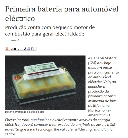

Re: Carregamento de Carros Electricos
http://www.cienciahoje.pt/index.php?oid=38510&op=all
As primeiras baterias produzidas em Brownstown vão ser enviadas para o laboratório de Sistemas Globais de Baterias da GM em Warren, onde serão submetidas a testes para validar a equipa e os processos de produção e, na primavera, estas serão enviadas para a unidade produtiva de Detroit-Hamtramck, onde será fabricado o Volt, um automóvel eléctrico que poderá percorrer 64 quilómetros utilizando apenas a carga das suas baterias.
Está tudo ainda no segredo dos Deuses!!!!!!!!!!
