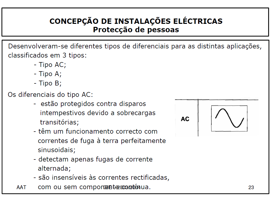

mpinto Escreveu:Aumentar a sensibilidade do diferencial não te prejudica em nada nesse caso. Nessa situação a tua resistência de terra pode ir até 1666 ohms, para tensão de contacto de 50V. Se tiveres correntes de fuga superiores a 30mA vai disparar. E sendo correntes inferiores a 263 mA não quer dizer que a tensão de contacto seja perigosa. Na pratica os disparos vão ser mais frequentes no de 30 mA do que no de 100mA.
Obrigado, Amigo.

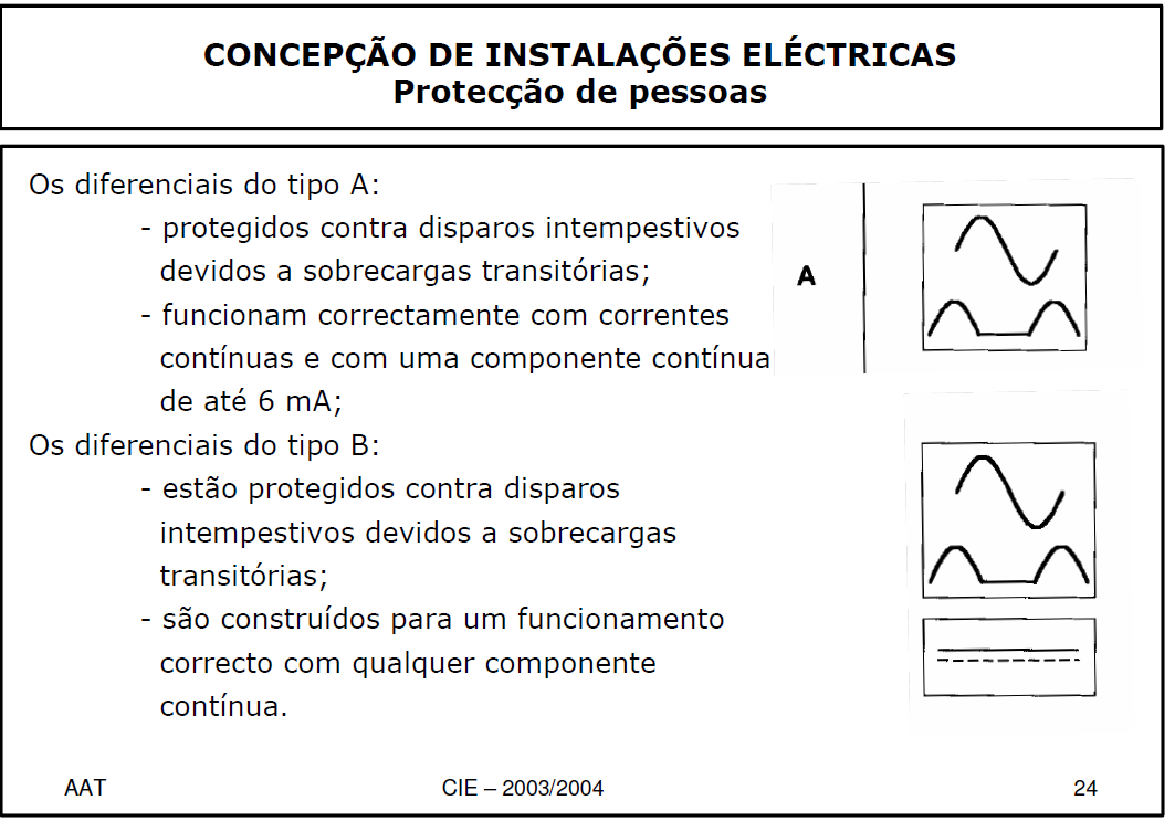

Re: como escolher o diferencial ?
DispDif.pdf
(337.54 KiB) Transferido 217 vezes
