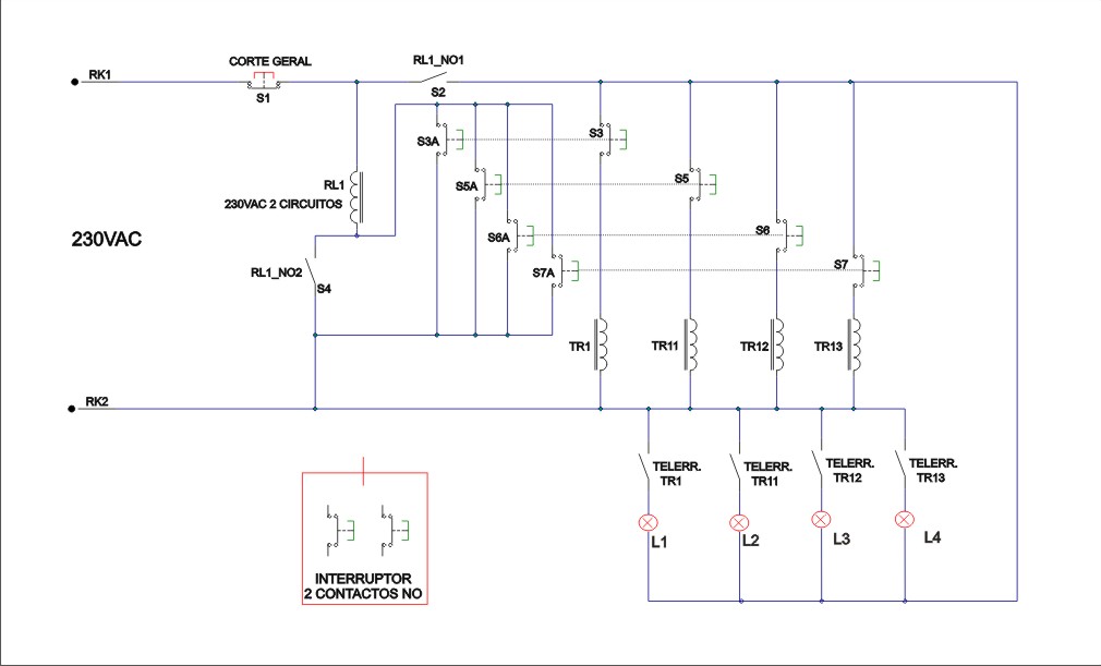

Olá
Isto dá para o que queres tens de utilizar o pulsador duplo dois contactos NO e mais quatro fios
JÁ COM AS LIGAÇÕES DAS LÂMPADAS

Olá,
Logo meto a imagem mais pequena.
este esquema trabalha lindamente com telerruptores o botão de chamada de cada telerru. deve ser duplo , e tem corte geral que é S1 .

Então pedia-te um favor. Explica-me lá o funcionamento do teu esquema.

Muito simples,
4 Telerruptores com quatro interruptores de pressão duplos de dois circuitos normais abertos
Quando pressionas um dos 4 interruptores rearma o relé de geral que dá ordem de alimentação através do seu contacto RL1_NO
a qualquer estado dos telerruptores e outro interruptor o estado do telerruptor ligado ou desligado
O relé fica rearmado através do contacto RL2_NO
Isto acontece com qualquer um dos quatro interruptores
Para corte geral :
Quando pressionares o S1 interruptor de corte geral que é NC , desarma o relé e o contacto RL1_NO fica aberto
e todas as lâmpadas ficam apagadas independentemente do estado dos telerruptores.
Vais ver que funciona e funciona muito bem.....

O circuito proposto pelo bacalhau funciona, mas tem um "bug".
Quando pressiona S2, TR1 muda o estado do contacto TR1, lâmpada L1 liga. Ao pressionar S1 do corte geral, a lâmapda apaga. Para acender de novo a lâmpada L1, vai ser preciso pressionar duas vezes S2, porque a primeira, por mais rápido que sejamos, não vamos ser mais rápidos do que os contactos RL1_NO2 e RL1_NO1, visto que vão fornecer energia ao TR1 para mudar de estado, que antes estava ligado (por ser telerruptor), e vai passar a desligado. É preciso pressionar outra vez, para ligar a lâmpada respectiva.

nelmindo Escreveu:O circuito proposto pelo bacalhau funciona, mas tem um "bug".
bacalhau Escreveu:
Olá
Experimenta e vais ver é só ficares a pressionar o interruptor de chamada mais uns segundos ...claro que depende do estado do telerruptor no momento
poderá ser necessário carregares de novo para colocares o telerru. no estado ligado.
Mensagens: 5463
Re: Esquema com telerruptores ou autómato
E é desse "problema" que estou a falar, de ser obrigado a pressionar duas vezes, caso o estado anterior seja ligado, dos contactos dos telerruptores.
Funciona, mas não é prático.

Bom dia.
Pressionando S3, dá sinal ao TR1 e liga a lâmpada 1 (assumindo que todos os telerruptores estavam no estado "desligado").
Pressionando S1 vai desligar todas as lâmpadas. E repare-se, que quando se pressiona S1, a intenção é que as lâmpadas fiquem desligadas.
Pressionando S5, supostamente deveria ligar a lâmpada 2. E apenas esta.
No entanto, o telerruptor TR1 não recebeu novo sinal, o que significa que manteve o seu estado (ligado). O que significa, que na acção anterior, ou seja ao pressionar S5, e quando era suposto ligar apenas a lâmpada 2, vai-se ligar também a lâmpada 1.
Mais uma vez, esqueçam os telerruptores, isto não funciona, para este tipo de comando tem de se usar relés, e há muita gente a falar do que não sabe.
O meu esquema funciona (e inclusivé permite desligar lâmpadas individualmente, bastando para isso acrescentar mais um botão em cada circuito individual).

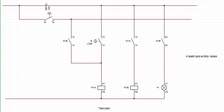

vejam lá se este autómato serve:
Lâmp Telerruptor.jpg (41.73 KiB) Visto 1731 vezes
bacalhau
Aprendiz
Aprendiz

Está aqui um que funciona e para a quantidade de lâmpadas que pretenderem.
Este eu ofereço extra-concurso...
É uma chatice quando isto vai um pouco além da construção civil... começam logo os ataques pessoais.
