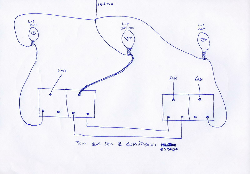

pjpereira Escreveu:malta , sei que existem muitos topicos sobre este assunto ... mas acreditem ... a serio !!!
estou a mudar ... bem ... estou a tentar mudar um comutador de lustre duplo ...
ou seja , numa entrada da cozinha tenho um comutador de lustre duplo que acende e apaga a luz da cozinha e do WC...
na outra ponta da cozinha tenho um comutador de lustre duplo que acende e apaga a luz da cozinha e a luz da rua...
e é este comutador de lustre duplo que acende e apaga a luz da cozinha e a luz da rua... que avariou e eu estou a mudar e não consigo.
tenho lá 4 fios ... uma fase e 3 retornos , penso !!!
o que acontece , a luz da rua eu consigo colocar acender ...
a da cozinha por vezes só acende de um lado ... ou só apaga num lado ...
estou a dar em doido com isto ...
malta por favor agradeço muito a vossa preciosa ajuda ...
o comutador de lustre duplo é da legrand serie suno
http://elpe.pt/images/fprod/legrand/774008.774005.jpg
Caro colega, aqui deixo um desenho feito por mim e espero que seja isto que quer.
Comutador escada para o JPPereira.jpg (77.92 KiB) Visto 594 vezes

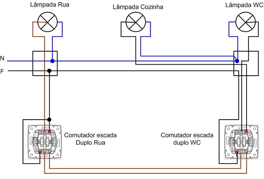

Bom pelo que percebi, tens que ter dois comutadores de escada duplos, um dos comutadores vai funcionar como comutador de escada e o outro como um simples interruptor.
Penso que será isto que está a pedir.
