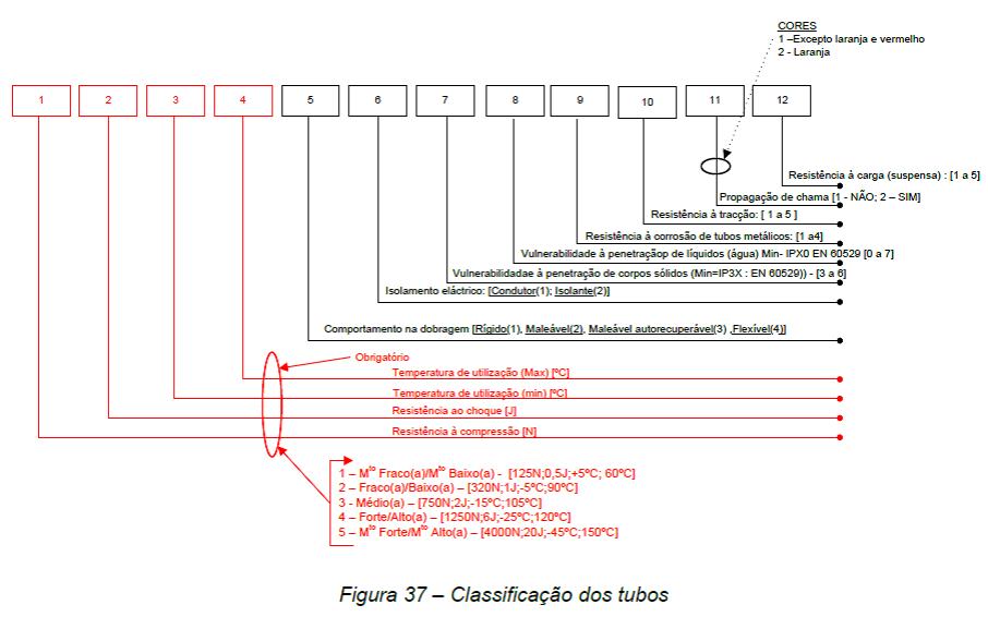

Como já consultei a NP EN 61386-1:2009 vou deixar mais alguns comentários:
1) A Norma Portuguesa foi homologada em Maio de 2009
2) É uma edição de Junho de 2009
3) Tem 41 páginas
4) Transcreve integralmente a EN 61386-1:2008
5) Até 01 de Junho de 2011 “anula normas nacionais divergentes
Aí podemos ler…
7 – Marcação e documentação
7.1.1 – O tubo poderá ainda ser marcado com o respectivo código de classificação que deve ser de acordo com o Anexo A, devendo mencionar pelo menos os quatro primeiros algarismos.
Depois…
Anexo A
Código de classificação para o sistema de tubos
1 – Resistência à compressão
2 – Resistência ao choque
3 – Gama de baixas temperaturas
4 – Gama de altas temperaturas
5 – Resistência à dobragem
12 – Resistência à carga suspensa
Conclusão:
Ressalta o “poderá ser marcado” do texto, que em princípio não vincula o fabricante.
Portanto, até 2011, deverá anular a NP 1070 e seguramente a NP-949:1984 (Código de classificação para a marcação de tubos e condutas). Lembram-se do famoso 5 101 100 ?
Os quatro algarismos de que fala a Norma são os já antes apresentados nos quadros.
Quem tiver outra interpretação, comente!

Afinal o ITED (2ª. edição - Maio 2009) leva a dianteira em relação às RTIEBT.
Apesar de referirem a Norma 50086 (e não a actual Norma 61386), está lá tudo em relação à codificação dos tubos.
