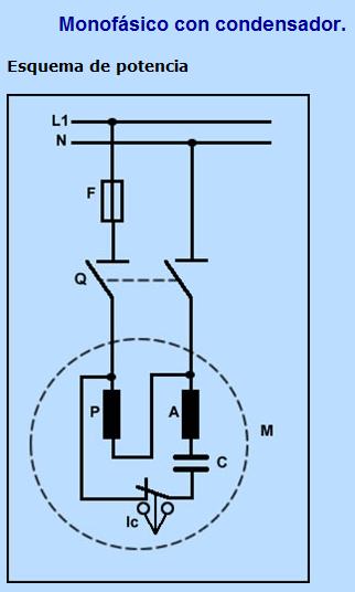

Re: [Duvida] Dimensionamento de condensador
Mensagem por BLima »
Viva,
Então tem que haver mais um condensador com um enrolamento auxiliar para o motor, para garantir que ele roda sempre para o mesmo lado. Tal como foi dito num post anterior.
Motor mono.jpg (21.13 KiB) Visto 1643 vezes
Viva,
Só uma pequena legenda:
P- Enrolamento principal
A- Enrolamento auxiliar
Ic - Interruptor inércia
Cumps,
Bruno
