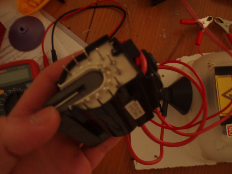

À pouco decidi ir comprar o tal transformador, mas não encontrei, de maneira que comprei um transformador de linhas.
Sei que estou a ser um bocado chato, mas precisava mesmo de uma ultima ajuda. É que os transformadores flyback têm inumeros pins e eu nao sei onde ligar os cabos de corrente e onde vou ligar o outro cabo que em contacto com o de alta voltagem, irá supostamente fazer o arco electrico.
Neste site aqui está o esquema electrico do meu transformador: http://www.hrshop.es/index.php?command= ... HR7527.gif
Seria excelente se me conseguissem dizer o numero dos pinos onde tenho de ligar os cabos de corrente e onde ligar o cabo que vai fazer o faíscamento com o de alta voltagem, através deste esquema, que não consigo muito bem interpretar :? .
cumprimentos
Re: Transformador elevador de tensão (HV)
Quanto aos pinos não sei, deve ter várias voltagens, mas o primário é espiras mais grossas
Tenta medir a resistência com o multímetro

Mensagem por windstorm »
deve ser isto que pretendes...
estás lidar com alta voltagem
componentes que preçisas
R1 1 27 Ohm 5W Resistor ou 27 Ohm 10W Resistor
R2 1 240 Ohm 5W Resistor ou 240 Ohm 10W Resistor
BR1 1 50 Volt, 6 Amp Bridge Rectifier
C1 1 8000uf, 35 Volt Capacitor
Q1, Q2 - 2x 2N3055 NPN Power Transistor
T1 1 24V 5A Transformer ou fonte de alimentação de bancada regulavel
T2 1 TV Flyback Transformer
S1 1 115V 3A SPST Switch
preçisas tambem de um dessipador para os transistors 2n3055
T2 flyback é um transformador de alta tensão de uma TV antiga, . O transformador não deverá ter um retificador construídos dentro
claro que tambem poderás usar uma fonte de alimentação de bancada o que te permite reduzir a voltagem em caso de arcos indesejados ou demasiado fortes..
Para obter saída de alta tensão real, podes ligar um multiplicador de tensão (a partir de um velho televisor ou monitor de computador) para a saída do T2.
Se o circuito não funcionar, inverte as ligações A e B.
cuida-te que é alta tensão
