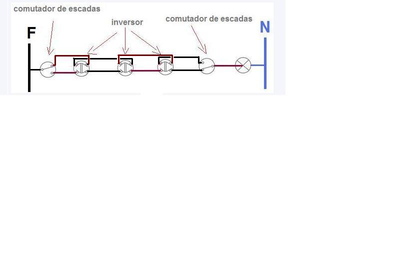

Boas, mas o figoo refere sempre comutação de escada, porque até anexou um esquema de comutação de escada com inversor!!!
figoo
Mensagens: 9
Registado: 19 nov 2007, 16:01
Re: comutador de escada
Mensagem por figoo »
Puxa tá dificil!
O que pretendo dizer é que são 2 montagens diferentes, assim existe 2 esquemas diferentes!
Uma coisa é comutação de escadas e outra é comutação de escadas com inversor!
Daqui a nada dizemos que uma dupla comutação de escadas é uma comutação de escadas!
Façam uma pesquisa na net pelos diferentes tipos de esquemas de iluminação e irão encontrar esquemas multifilares para comutação de escadas e esquemas multifilares para comutação de escadas com inversor! É apenas isso que queria que compreendessem, mas já vi que não consigo!
Cumprimentos!

boas!
Um membro deste fórum pediu-me um esquema onde tenha no meio da ligação 3 inversores, assim aproveito e coloco aqui a soluçao!!
um abraço a todos.

Ola figoo,
Permite-me apenas uma correcção...

boas!
apens faltou-me referir que existe aquela diferença na ligação dos inversores, se for inversores rotativos como representados na imagem do justme, a ligação é como ele apresentou, caso seja inversores basculantes a minha imagem é a correcta!
Obrigado justme!
Nota: O problema da minha imagem é que representei os inversores com símbolos de inversores rotativos em vez de basculantes :(
justme
Mensagens: 715
Registado: 26 mai 2007, 21:17
Mensagem por justme »
Exatamente!
