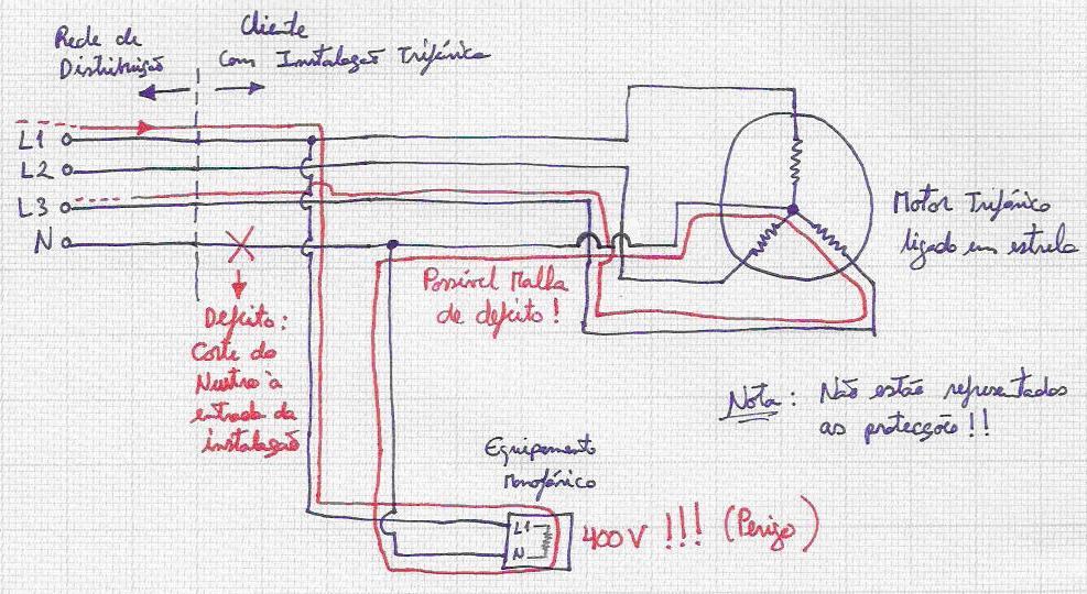

Penso que o desenho seguinte elucida bem o que pode acontecer por exemplo numa casa com instalação trifásica em que existem cargas trifásicas (o desenho foi feito à mão mas penso que dá para perceber!!!) de notar que as protecções neste caso não actuam e o equipamento monofásico "vai à vida" :) , o defeito pode ser a montante na rede de distribuição ou mesmo já na instalação do cliente:

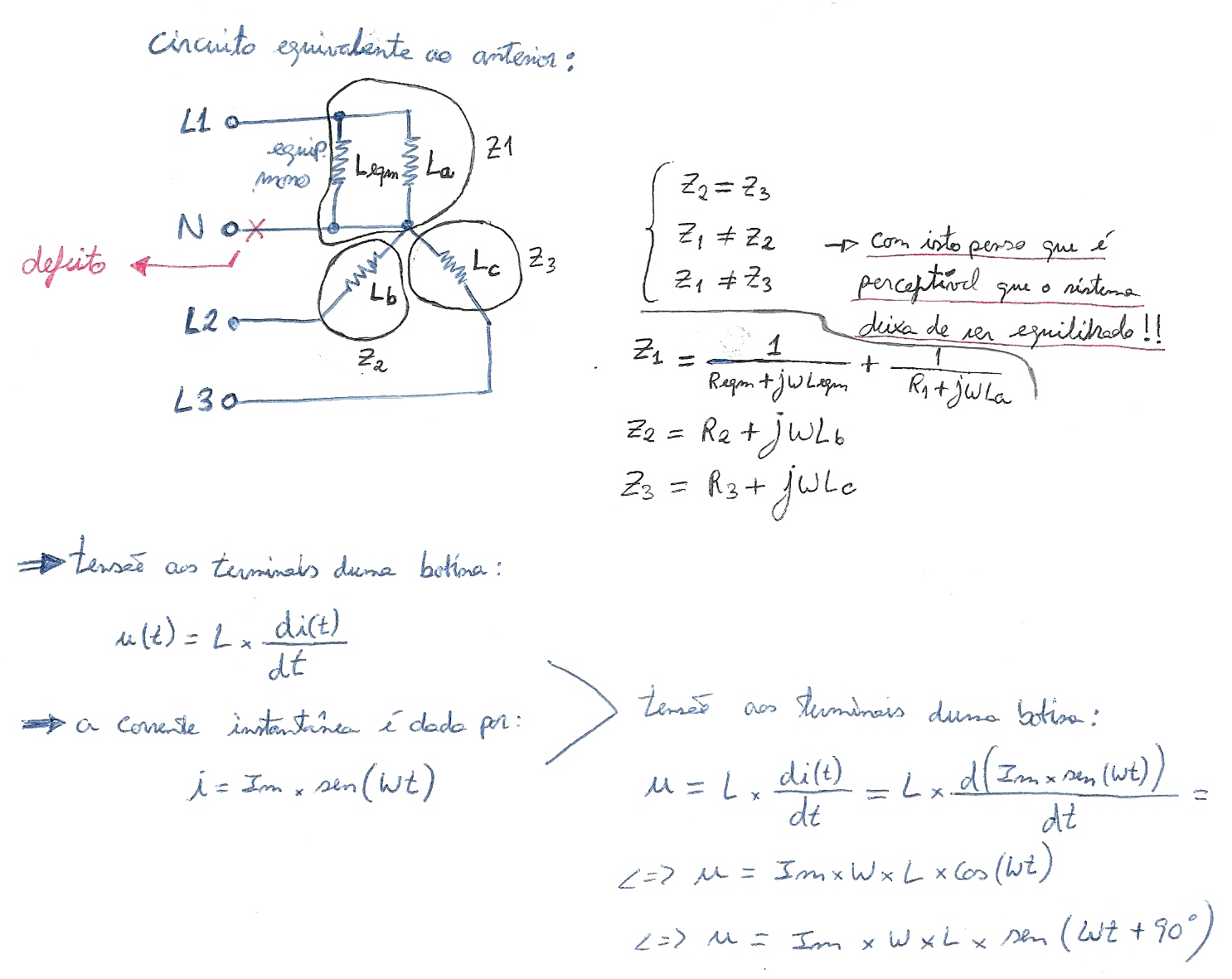

Caro João Osvaldo, nesse desenho o equipamento monofásico continuará a um potencial de 230V pois
está ligado ao neutro "artificial" criado na estrela do motor.
Como já referido o problema surge quando existem cargas não equilibradas, no caso de estarem por exemplo 3 cargas monofásicas ligadas cada uma ao neutro e a uma das fases,após a quebra do neutro na origem da instalação, a carga menor ficará submetida a uma tensão superior aos 230V.
Última edição por Nelson_1492 em 09 set 2010, 19:04, editado 1 vez no total.

Embora o exemplo do Osvaldo não tenha sido feliz, pelo facto de os motores normalmente não usarem neutro, mas se usar como exemplo iluminação de um pavilhão, perfeitamente distribuido pelas três fazes, ficando a "estrela equilibrada", o neutro "virtual" existe, se forem só aquelas cargas (as da iluminação). Como o colega representou e bem no esquema, a partir do momento que se acrescenta uma carga, neste caso monofásica, esse neutro virtual irá alterar o seu ponto central no esquema vectorial, obrigando a alterar as tensões simples aplicadas nos ramos, podendo as cargas aplicadas nos ramos ficarem com mais ou menos tensão, podendo variar desde 0V até ao valor da tensão composta, na pior das situações. Quem fica em maus lençóis, são os tramos com menor carga, que lhe serão aplicadas tensões superiores para que foram construídos, que no exemplo colocado são os enrolamentos quem não têm a carga monofásica em paralelo!!!

O único inconveniente do meu exemplo anterior é apenas e só o facto de ter o motor ligado em estrela situação que não é muito comum mas é possível e para o caso em análise é perfeitamente perceptível, com a imagem seguinte também penso que se percebe que a tensão no equipamento monofásico será superior aos 230V:

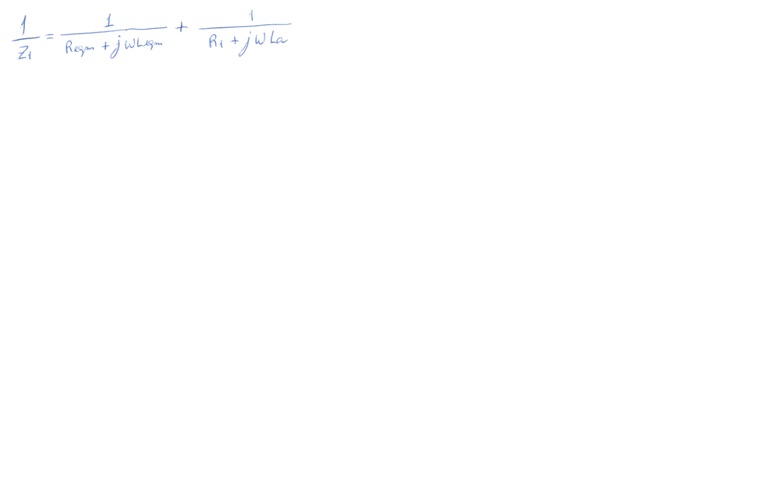

Tenho um pequeno erro no cálculo da impedância Z1 do circuito anteriormente apresentado que assim é que está correcto (mas as conclusões são as mesmas):
