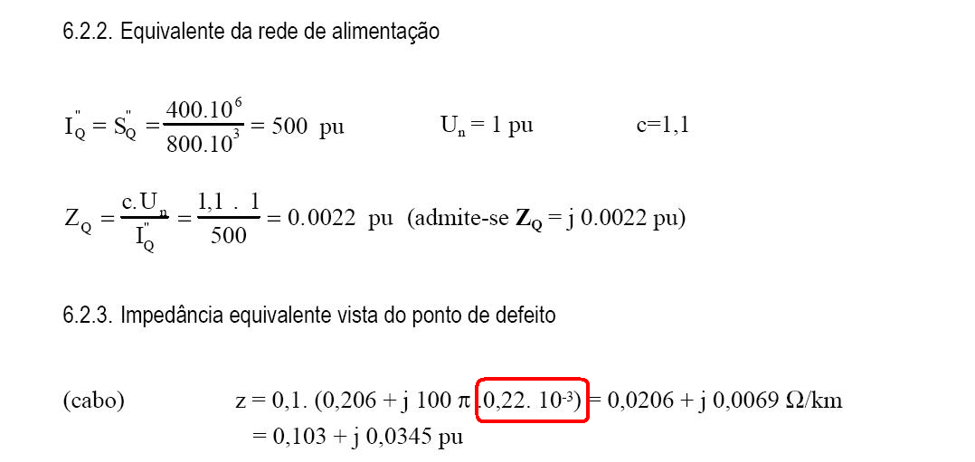

Antes de mais peço desculpa por ressuscitar este tópico mas gostaria de saber os métodos que os colegas utilizam para calcular as correntes de curtos-circuitos máximas nos barramentos dos quadros eléctricos.
Nomeadamente no que se refere aos valores adoptados para as reactâncias por unidade de comprimento dos cabos.
Eu quando tirei o curso usava umas tabelas com valores de reactâncias por unidade de comprimento para cada secção e tipo de cabos (cobre/alumínio/multicondutor/monocondutor/disposição dos cabos etc).
No entanto estive a ler um dos livros do Eng.º L. M. Vilela Pinto (MGCalc) e vi que ele sugere, na falta de dados do fabricante, considerar-se como reactância 0,08 mOhm/km para cabos multicondutores e 0,12 mOhm/km.
Agora pergunto aos colegas se é isto que fazem ou utilizam outros métodos.
E no que diz respeito a cabos em paralelo, no dito livro, é utilizada uma fórmula para calcular as resistências/reactâncias de cabos em paralelo que eu nunca tinha visto:
R=R0*p
em que R0 é a resistência de cada cabo e p é um parâmetro calculado por: p=(n/(4*(n-1))) sendo que n é o número de cabos em paralelo.
Conhecem esta fórmula. É que eu sempre utilizei Rt=R0/n assumindo que os cabos são iguais e que n é o número de cabos.
Sei que é um testamento mas agradecia a vossa ajuda para esclarecer estas dúvidas.

Eu refiro-me ao cálculo do Icc máximo e não do mínimo. Essa fórmula é utilizada para o cálculo do comprimento máximo protegido pela protecção contra curtos-circuitos.
Eu pretendo mesmo é o Icc máximo no barramento dos quadros para se poder dimensionar o pdc das protecções contra curtos-circuitos num determinado quadro.

faltou esta parte:
o que me interessa é onde se vai buscar este valor:
(1.58 MiB) Transferido 482 vezes
que corresponde à indutância do cabo por unidade de comprimento [mH/km].
Existem algumas tabelas oficiais?
É que eu tenho tabelas mas desconheço a sua fonte.
