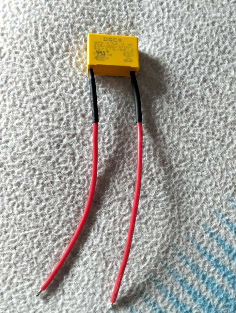

O condensador tem sítio certo para ligar na lâmpada ? Ou basta só conectar um fio vermelho ao preto e outro fio vermelho ao azul ?

boas. o l liga a fase um preto o l1 liga o que vai á lampada. o condensador é ligado em paralelo com a lampada, é assim que esta no esquema. cump
