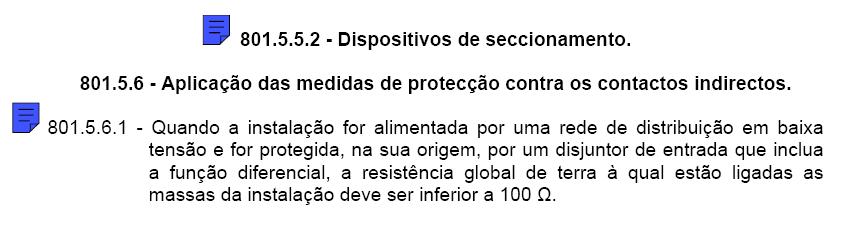

Interpretando o que aqui se diz, esse limite só existe no caso de o aparelho de corte de entrada seja um disjuntor diferencial. Nos casos em que seja apenas disjuntor, não existe essa obrigatoriedade.
Por outro lado, mais á frente afirmam:
O que na prática acaba por não existir realmente um limite, pois nada é especificado em relação ás condições que definem essa impossibilidade, sendo preferivel (até por razões economicas), instalar um diferencial adequado ao valor da resistencia de terra.

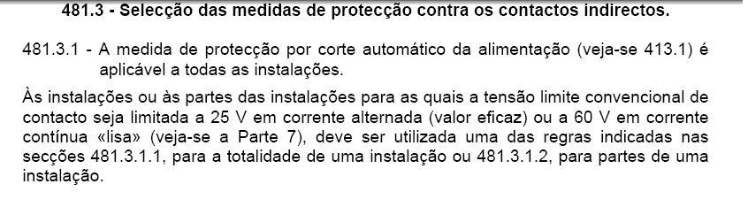

Quanto á seguinte questão da Tensão limite convencional de contacto igual a 25 Volt
No RTIEBT - 481.3.1.1 Quadro 48GE vem o seguinte:
Ora, como se pode ver aí apenas fazem referencia aos casos em que essa tensão é de 25 V, nunca chegam a dizer que isso se aplica á generalidade das instalações, mas apenas a casos especiais.
Portanto a regra parece mesmo ser para a generalidade dos casos os 50 V e apenas para os casos apontados os 25 V.

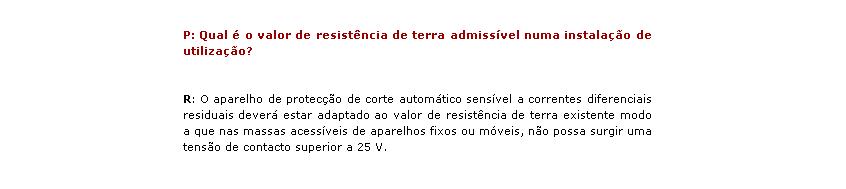

Entretanto no site da Certiel para lançar mais confusão aparece o seguinte:
Francamente apesar desta referencia da Certiel no seu site, acredito que o valor correcto são os 50 Volts.
O que é que acham?

Regressando ao RTIEBT (322.2), verificamos que aí são definidos três estados para o corpo humano:
BB1 – Corpo humano seco ou húmido – RTIEBT 413.1 – 50 Volt TLCC
BB2 – Corpo humano molhado – RTIEBT 481.3 – 25 Volt TLCC
BB3 – corpo humano submerso – RTIEBT 701, 702, 704 e 705 – 12 Volt TLCC
No RTIEBT (801.5.1 – Nota) indica-se que, nos locais de habitação também se aplicam as regras das secções 701, 702 e 703 (regras para instalações e locais especiais).

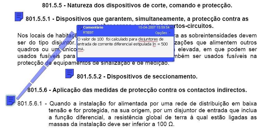

Permita-me um atalho tendo em atenção o comentário em 801.5.6.1:
Ora ao relaccionar-se um valor de 100 Oms com uma corrente de 500mA está-se a supor uma tensão limite convencional de:
UL = Id X Rt
UL = 0.500 X 100
UL = 50 V

Agradeço "justme" mais esta intervenção pois permite-me reflectir e tecer mais algumas considerações sobre o assunto.
De facto é correctissíma a dedução feita para se perceber que o valor de 100 Ohm está indexado aos 50 Volt.

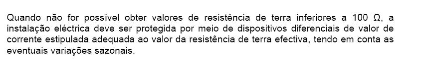

sim. Deriva do seguinte texto:
ponto 801.5.6.1:
"Quando a instalação for alimentada por uma rede de distribuição em baixa tensão e for protegida, na sua origem, por um disjuntor de entrada que inclua a função diferencial, a resistência global de terra à qual estão ligadas as massas da instalação deve ser inferior a 100ohms. Quando não for possível obter valores de resistência de terra inferiores a 100 ohms, a instalação elétrica deve ser protegida por meio de dispositivos diferenciais de valor de corrente estipulada adequada ao valor da resistência de terra efetiva, tendo em conta as eventuais variações sazonais.”
