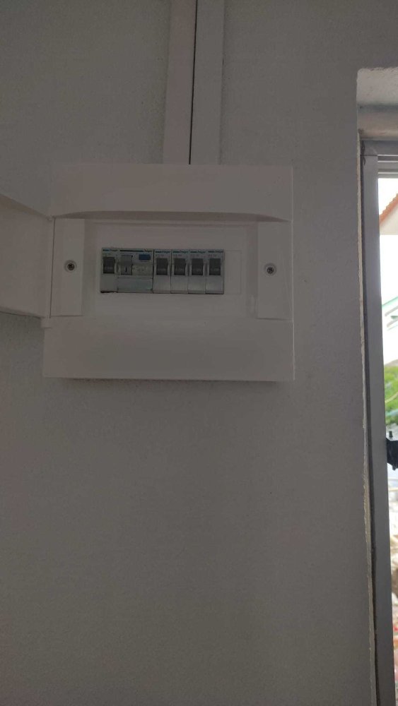

Mário Escreveu: 22 jun 2023, 21:59 Boas
Se queres limitar a 16Amp, sim é de 16A. Atenção à seletividade.
Cump
Selectividade? Como assim?
Já percebi que um DR não dispara quando excede os A. Essa medida é só o que ele suporta antes de começar a derreter...
Já encontrei disjuntores diferenciais mas são mto caros.
A minha dúvida é se o aparelho é mesmo um disjuntor daqueles de 2eur ou existe algo próprio para o efeito.
Cump
Obg pela ajuda.
Tive a pesquisar sobre a questão da selectividade.
O fato do cabo que vai do quadro principal para o do anexo ter cerca de 30m já ajuda nessa selectividade correto?
Também vi que teria que ter um disjuntor de onda tipo B para disparar antes do que está no quadro principal que é tipo C.
Estou certo ou estou a dizer um enorme disparate?

Bom dia
Consegui fazer a instalação e não morri.

Acredito que não terei problemas com a instalação já que foi muito simples. Um amigo eletricista que não foi egoista não teve qualquer problema em dar-me alguns conselhos bastante uteis (pensei que era esta também a função deste forum)
