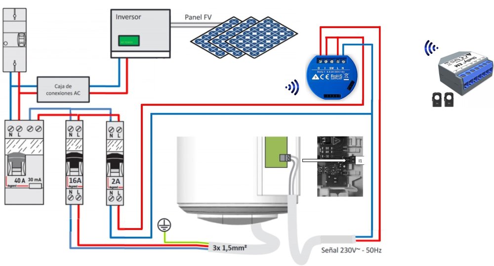

asalopes Escreveu: 24 abr 2022, 14:01 Caro “flavio9”,
Algumas considerações:
1) Não explicou como o Shelly EM interage com o Shelly 1;
2) Ao utilizar o contacto seco do Shelly está a “entregar” 0 (zero) Volt à bomba de calor, quando deveria ser 230 Volt;
3) Ao utilizar o Shelly EM pode enviar comando diretamente à bomba de calor, desde que definidos os parâmetros e cenários adequados;
4) Os contactos do Shelly 1 suportam 16 Ampere e os do Shelly EM somente 2 Ampere, daí, por vezes, a sugestão para utilizar mais um relé. No caso em apreço não será necessário.
1) o shelly 1 ligaria apenas quando o shelly em que tenho instalado no quadro quando o shelly em tivesse determinada leitura de W produzidos pelo fotovoltaico. Isto através da criação de um cenário na app.
2) exatamente daí não ter funcionado. Assumi que seria contacto seco.
3) o shelly 1 faria o mesmo utilizando um cenário como fala.
4) isso efetivamente do shelly em ter contactos de 2 amperes e o shelly 1 ter de 16 amperes não sabia.nem tinha reparado. O shelly em que tenho esta no quadro mas as ligações estão ocupadas com 2 pinças para medições. Com o shelly em já não seria necessário o disjuntor de 2 amperes é isso? Ou precisaria na mesma. Também o shelly em é bastante mais caro que o shelly 1 e talvez já não compensasse a brincadeira.

Caro “flavio9”,
Afirma que tem um Shelly EM instalado no quadro portanto, se estender uns fios, resolve o seu problema sem complicações.
O que lhe causa dúvidas (além da utilização do disjuntor!)?

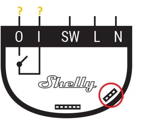

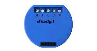

Como ainda não percebi quais as ligações que efetuou, poderia explicar detalhadamente o que liga a cada terminal?
Shelly 1:
Shelly 1.jpg (5.03 KiB) Visto 2234 vezes
O – ?
I – ?
L – ?
L1 – ?
N – ?
Shelly EM:
Shelly EM.jpg (5.42 KiB) Visto 2234 vezes
P1+ - ?
P1- - ?
P2+ - ?
P2- - ?
L – ?
O – ?
N - ?

asalopes Escreveu: 25 abr 2022, 11:43 Caro “flavio9”,
Shelly 1:
O – Bomba de Calor contacto seco
I – Bomba de Calor contacto seco
L – Tomada corrente shelly
L1 – LIVRE
N – Tomada corrente shelly
Shelly EM:
P1+ - Pinça fotovoltaico
P1- - Pinça fotovoltaico
P2+ - Pinça consumo
P2- - Pinça consumo
L – Corrente Shelly
O – LIVRE
N - Corrente Shelly
Esclarecendo seguem as repostas no comentário editado.

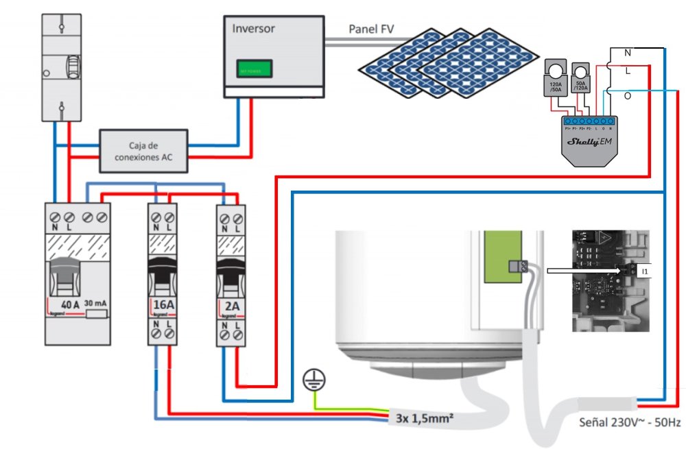

Olá a todos,
Apesar das opções que foram abordadas, mantenho a convicção de que a melhor forma de resolver o problema apresentado será com a utilização de um único Shelly (EM).
Aproveitando o diagrama que o colega apresentou inicialmente, referente a bomba de calor THERMOR, apresento abaixo a esquematização do proposto:
Penso que é assim mais fácil de perceber e visualizar a solução do que ir tecendo considerações mais ou menos elaboradas.

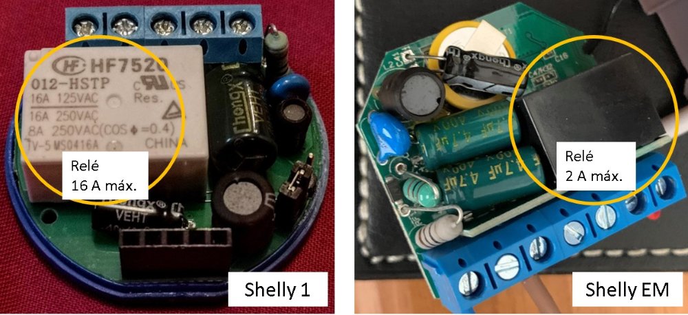

Como referi anteriormente, o Shelly é um relé "escondido" dentro de um encapsulamento conveniente, rodeado de eletrónica e outros atributos que o tornam muito interessante para utilização domótica.
Podemos verificar na imagem anexa o interior dos dois shelly referidos neste tópico, onde ressalta a grande diferença do valor de corrente que os mesmos podem comutar.
Em situações onde o máx. de 2 Ampere não seja suficiente, ou shelly’s colocados em locais diferentes ou ainda se a passagem de cablagem entre esses dois locais for problemática, a solução passa por associar os dois Shelly, como terá feito o confrade “flavio9”.

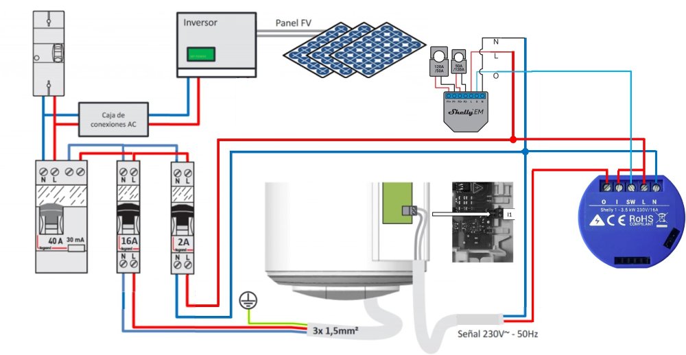

Solução 1:
aqui, supondo que devido à fraca corrente que o Shelly EM pode comutar, associamos um shelly 1 (poderá também ser utilizado um relé “normal”).
Solução 2:
Aqui temos o shelly EM a comandar o Shelly 1 que faz o interface de potência.
