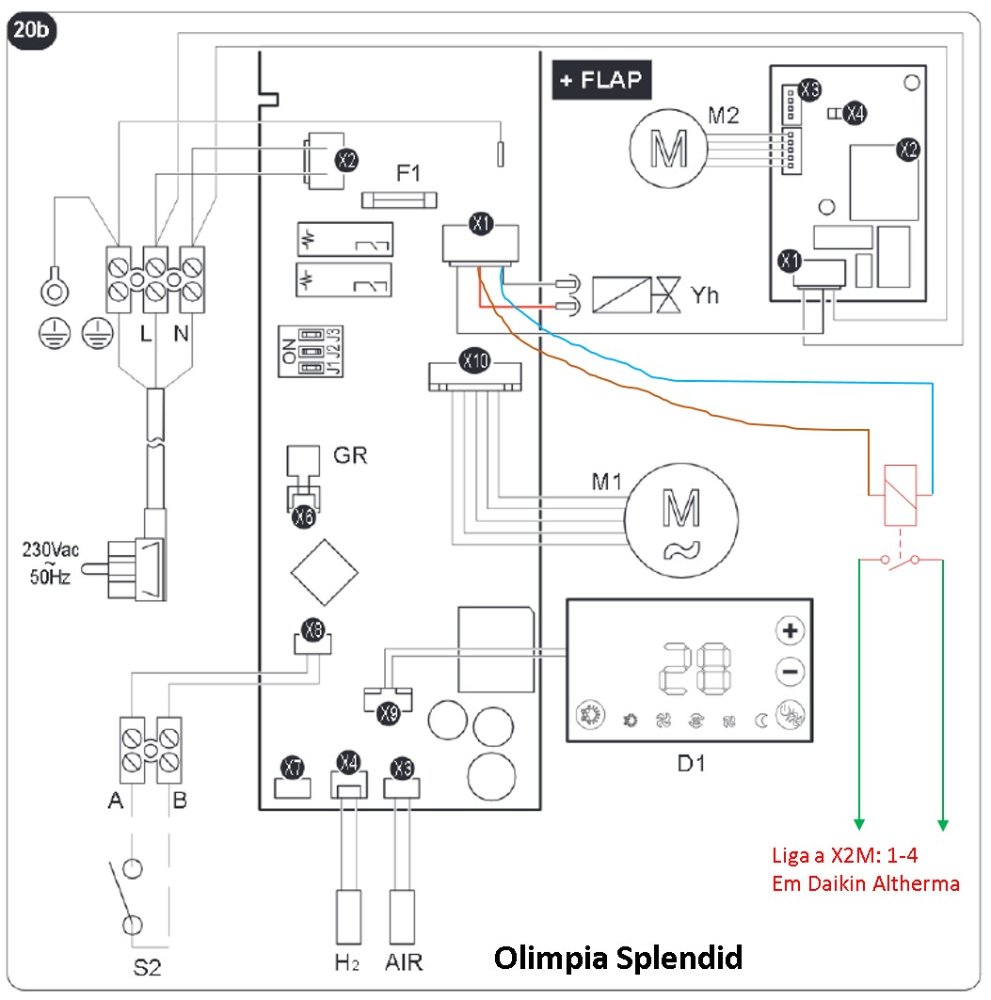

Apesar da informação insuficiente, parece-me que pretende algo como represento no esquema abaixo.
Tem uma bomba de calor para somente 3 ventilconvetores?

Boa noite user asalopes.
Ė exactamente isso que preciso.
Neste momento tenho 3 venriloconvectores mas estou a terminar a ampliação do piso superior onde terei mais 4 daí a bomba de calor.

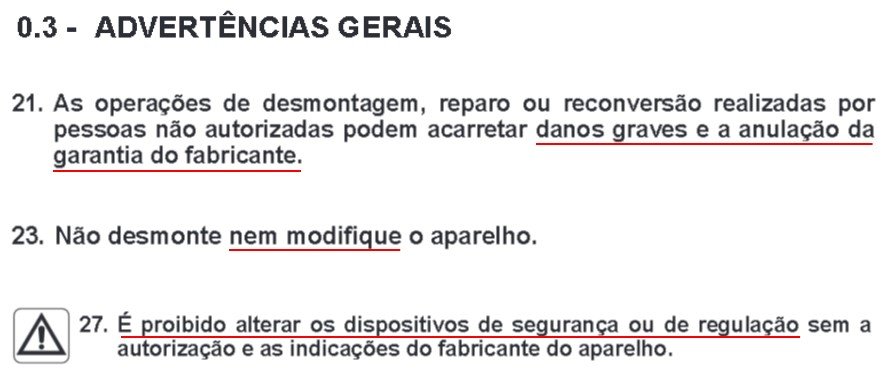

Mesmo pensando ter uma solução para o seu problema, deve verificar primeiro se é exequível e não contraria as regras da arte ou os preceitos da ética.
Recordo abaixo alguns preceitos extraídos dos manuais de instalação de equipamentos Olimpia Splendid:
Como já referi em anterior "post", a solução ideal poderá estar na própria válvula de 2 vias, se esta tiver contactos auxiliares, ou adquirir o "kit" B0832 da própria Olimpia, cujo preço será idêntico ao de alguns relés que referenciou e que garante o pressuposto.
Tudo isto seria mais fácil de avaliar se, como pedi anteriormente, tivesse indicado qual a marca e modelo da válvula de 2 vias bem como o modelo do ventiloconvetor. Fotos das ligações elétricas da válvula motorizada e do quadro de controlo também ajudariam a perceber e a identificar a melhor solução.
