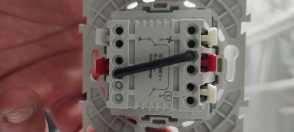

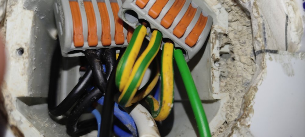

R.inglês Escreveu: 22 fev 2021, 22:01 Boas, o az de exaustor liga no neutro da caixa,tem é que trocar o ligador por um de patilha como o de fase porque o az é fio flexível e o ligador neutro é para fio rígido. No comutador tem que ir buscar fase ao ligador de fase e ligar no 1. Depois faz um shunt do 2 para o 5 que julgo ser o comum da tecla de velocidade. O ct ( velocidade lenta) e o pt (velocidade rápida) do exaustor liga um no 4 e outro no 6.
Estou no dilema das cores.

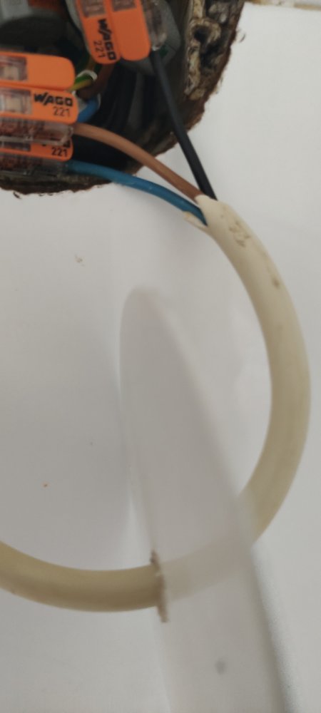

Do exaustor sai azul castanho e preto, na parede tenho azul amarelo com verde e preto. Juntei no interruptor novo os azuis direto ao azul da parede, o castanho do exaustor com o amarelo da parede e o preto do exaustor ao preto da parede e depois liguei ao interruptor castanho+amarelo na velocidade lenta, negro com negro na vel Rap mas dispara o quadro

marcosantos Escreveu: 21 abr 2021, 17:47
Não me entendi com o esquema do antigo interruptor. Mas continuo com este dilema.

boas. não percebi porque mete o amarelo no interruptor se ele é fio de terra . o azul do aparelho vai ligar com o neutro da parede a fase deve ligar no interruptor e o castanho e o preto do aparelho deve ligar no interruptor, julgo ser assim . cump
