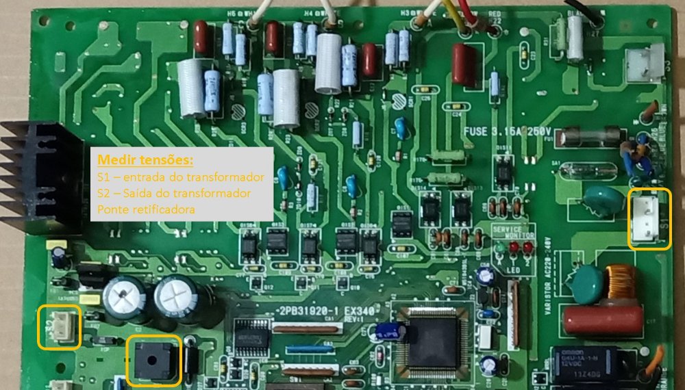

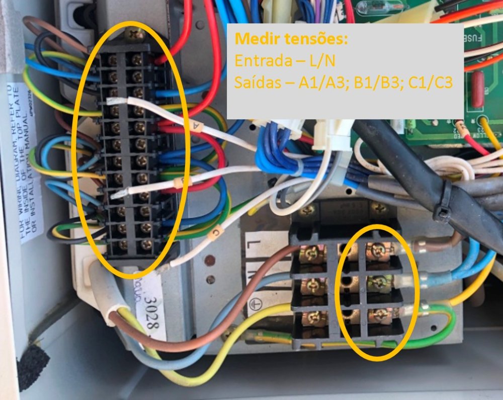

Caro João Costa,
Perante o seu teste, a avaria estará localizada na unidade exterior.

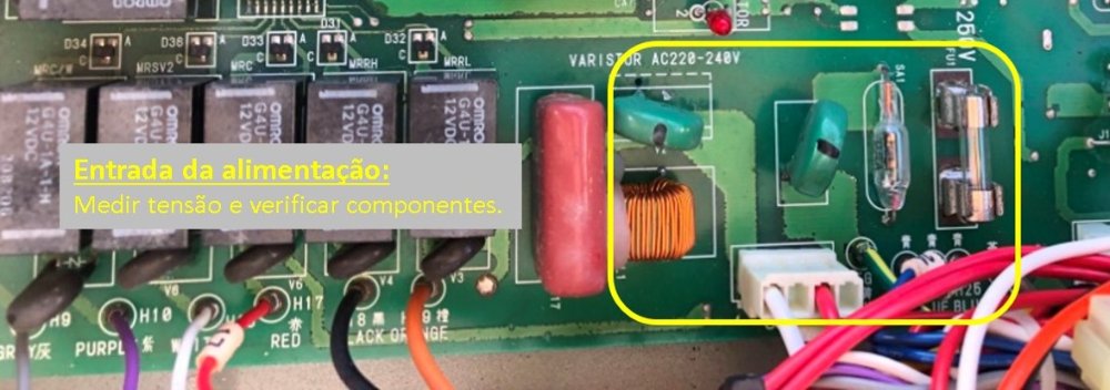

Depois de refazer as ligações, e voltar a ligar o sistema, comece por medir as tensões alternas:
e também na própria placa

Caro João Costa,
Se medir os componentes inseridos no circuito pode obter valores díspares.
Quando sujeito a tensões acima do valor nominal, o varistor tende a entrar em curto circuito o que provoca fusíveis queimados ou disjuntores disparados a montante.
Se for fazendo o levantamento do esquema consegue interpretar melhor os resultados.
Meça as tensões referenciadas na placa:
Na outra face da PCB é comum encontrar "test points" ou gravados valores de tensões referência.

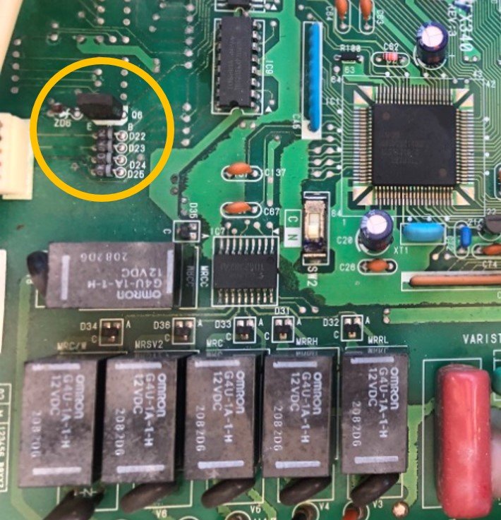

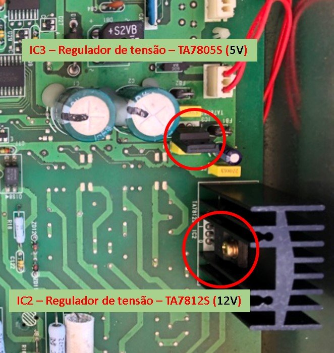

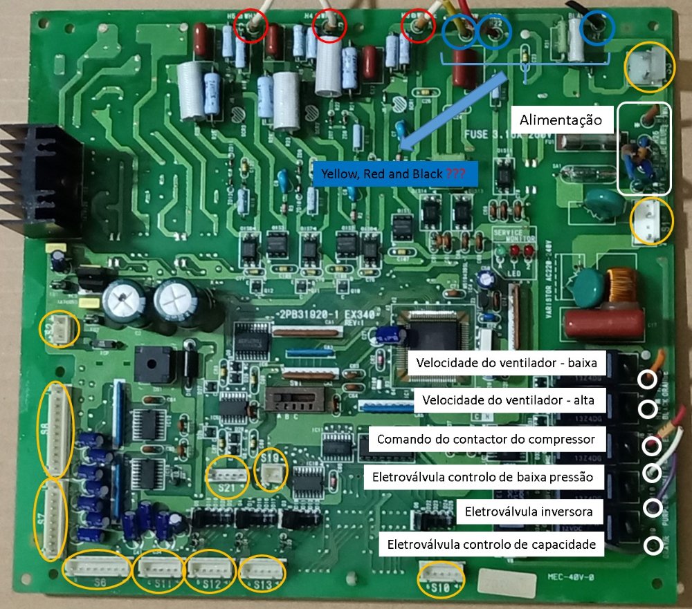

Tem de pesquisar a alimentação de 5 Volt para o microprocessador.
As suas imagens da placa não permitem ver a referência dos componentes, mas procure os que destaco na imagem:
Existem quatro conjuntos, aparentemente constituídos por 4 díodos (em ponte?), um regulador de tensão (?) e um díodo Zener.
A confirmar-se, a designação dos reguladores indica-lhe a tensão.
Identifique os componentes que indico abaixo, pois não constam do esquema da máquina!
Verificou a outra face da placa?
Tem fotos com designação dos componentes?

Olhando melhor para esquemas e fotos:
Agora, com ajuda de "datasheet", se necassário, deve confirmar estas tensões.

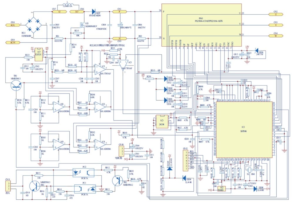

Deixo aqui um esquema de uma placa de um equipamento HAIER, embora não sendo o que pediu, que permite ter uma noção de como se processa o controlo deste tipo de equipamentos.
Tem um processador SH7046 da RENESAS que é comum encontrar em algumas marcas de ar condicionado. No “site” da RENESAS encontra um belo manual de mais de 600 páginas sobre este processador.
Em relação ao seu DAIKIN, comece por identificar todos os “periféricos” e atente no seu bom estado. Algumas das avarias nas placas resultam de defeitos noutros componentes associados.
Aqui vai uma ajuda:
S1 – Alimentação do transformador (230V)
S2 – Saída do transformador (12V)
S3 – Pressostato de alta pressão
S6 – Sensores de temperatura (R1T, R2T, R3T, R4T)
S7 – Sensores de temperatura (R5T, R6T, R11T, R7T, R12T)
S8 – Sensores de temperatura (R8T, T13T)
S10 – Válvula de expansão eletrónica principal (Y10E)
S11 – Válvula de expansão eletrónica unidade A (Y11E)
S12 – Válvula de expansão eletrónica unidade B (Y12E)
S13 – Válvula de expansão eletrónica unidade C (Y13E)
S19 – PCB2 (CT – Transformador de corrente do compressor)
S21 – x

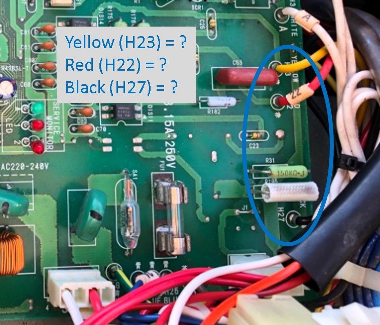

Não chegou a identificar os condutores Yellow, Red e Black, referenciados acima e num “post” anterior?
