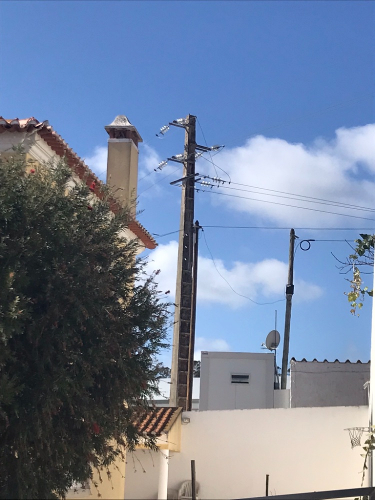

Quero comprar uma moradia num terreno que se encontra um poste deste ?
Há perigo ?

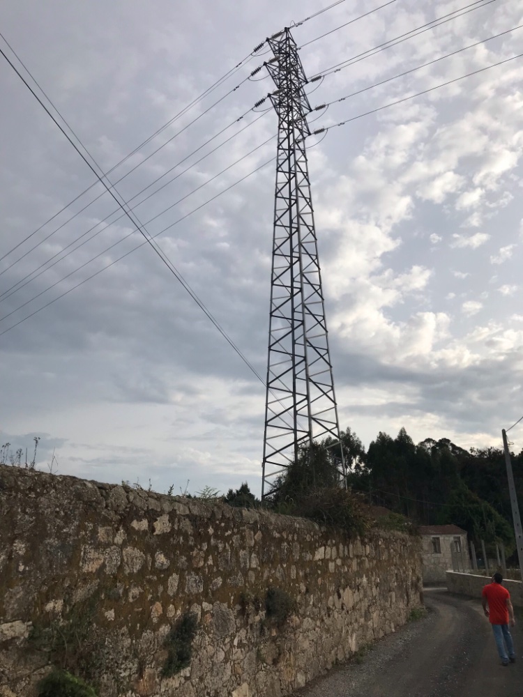

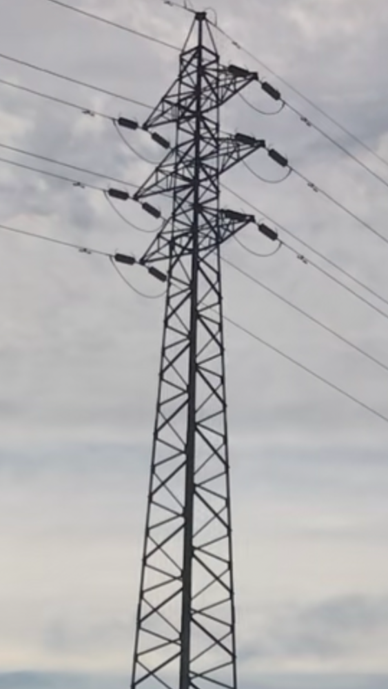

Face ao seu pedido de ajuda e observando as linhas e poste (torre) direi que se trata de um poste e alta tensão.
Digo isto porquê?
Porque por cima dos condutores de fase existe um condutor ligado à estrutura de terra do apoio (torre).
Regra geral, este tipo de protecção apenas existe em linhas de Alta Tensão.
Pela configuração do poste (torre) sem qualquer sombra de dúvida, estou em condições de poder dizer-lhe sem enganos eu se trata de
uma linha de alta tensão da E-Redes.
Por outro lado, se o amigo leu as minhas informações anteriores sobre terrenos atravessadas por apoios tanto de média como por apoios
de alta tensão. Se os ditos apoios não causarem interferência com o projeto pretendido. Dir-lhe-ei para adquirir o terreno.
Sem sombra de dúvidas muito desvalorizado pelo facto da existência do poste.
Caso solicite à E-Redes a sua deslocalização ou o alteamento da linha para valores seguros, convém não esquecer algumas premissas a saber:
São elas:
1º - Deve apresentar o projeto de construção aprovado pela Câmara local.
2º- Este projeto deve incluir para além do projeto de construção, a planta de localização, altura total da construção até à chaminé por se
considerar o ponto mais elevado da construção.
3º - Deverá também apresentar uma alternativa de modificação do traçado da linha, caso a E-redes o solicite.

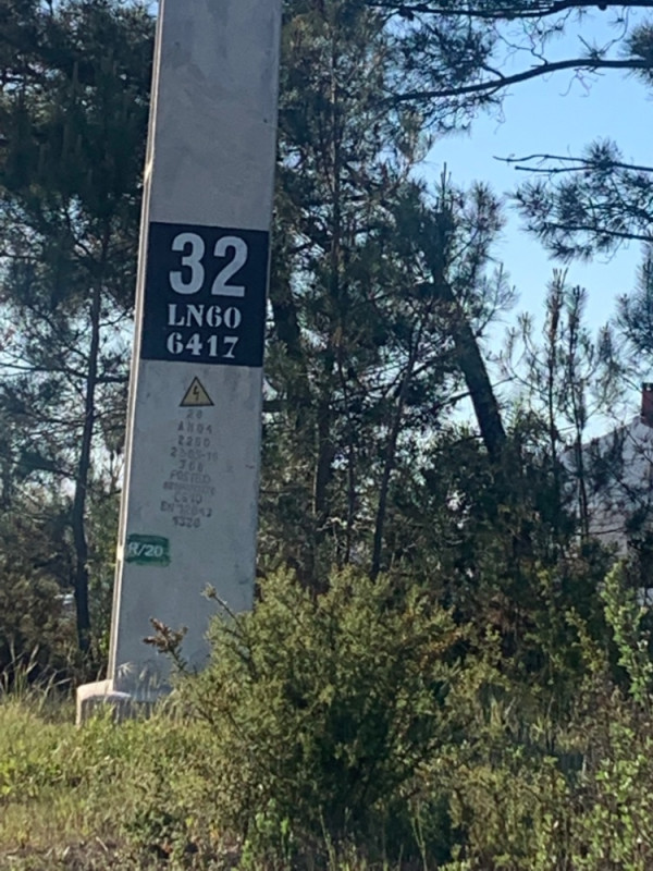

Aproveitanto o assunto, estou a pensar comprar uma casa e reparei neste poste colado ao terreno (dá para ver que fica próximo da moradia). Que tipo de poste é este? É perigoso para a saúde?
- Mensagens: 1133
- Enviou: 426 vezes
Re: Que tipo de poste é este? Media ou alta tensão?
boas.deve ser de media tensão. segue 20 perguntas sobre linhas de alta tensão e saude publica. cump

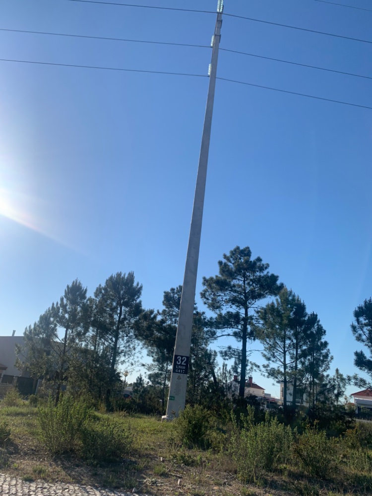

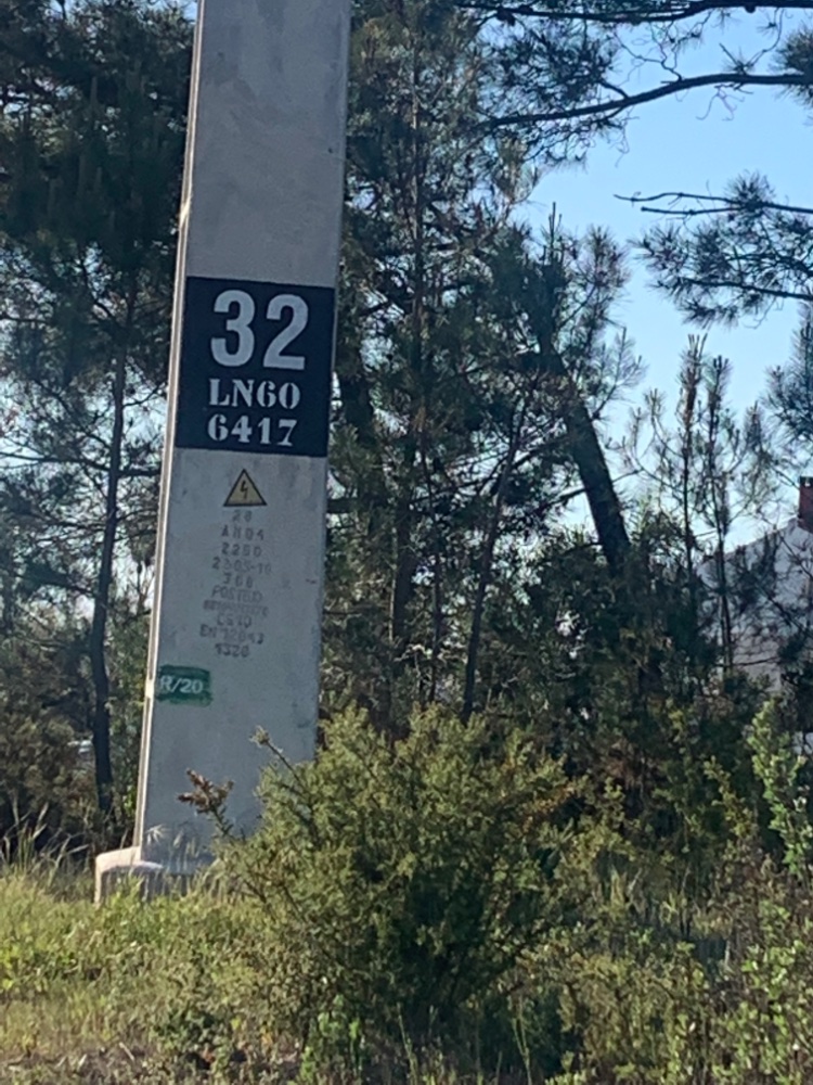

Boa tarde, alguém poderá ajudar e explicar que tipo de poste é aquele que se encontra nos anexos?
LN60 significa que se trata de alta tensão?
Reparei que há casas construídas por debaixo dos cabos desse poste.
Há problemas construtivos e de saúde por esse facto?
Há possibilidade de adquirir um terreno que fica a uns 15/20 do poste, mas os cabos passam por cima do terreno, sendo difícil que , pelo menos uma parte, do edifício a construir não seja sobrevoado pelo cabo elétrico.
Agradeço antecipadamente as explicações que puderem dar.
