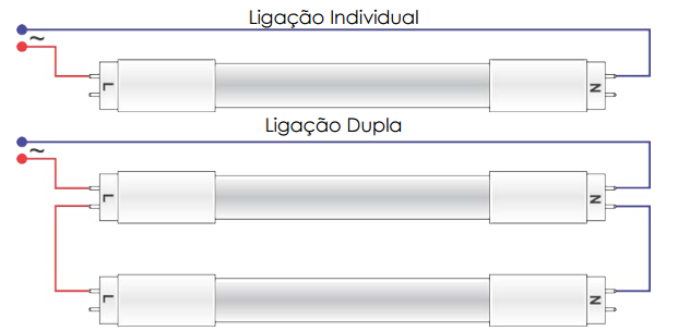

boas este é o esquema de ligações em cada extremidade cump

pedro caetano Escreveu: 14 fev 2021, 14:02 boas este é o esquema de ligações em cada extremidade cump
É como está nas de 120cm, o funcionamento será igual para leds unilaterais? Porquê são unilaterais mas funcionam na mesma assim.
Atenção que o esquema das duas lâmpadas está errado.
Nessas lâmpadas só um dos terminais aceita f ou n
A ligação paralelo não e feita no terminal da lâmpada mas sim num ligador antes do terminal..
Agora atenção que há armaduras que vem preparadas para os dois tipos de lâmpadas led.
E o na montagem escolhe se o que usar

Quando se ligam duas lâmpadas
Não se ligam como está no desenho
cada lampada so tem um contacto em cada topo
e so um se liga
nao se ligam os dois nesse tipo de lampada
Última edição por rio em 15 fev 2021, 22:35, editado 1 vez no total.

rio Escreveu: 15 fev 2021, 13:35 Quando se ligam duas lâmpadas
Não, liga uma em cada armadura numa tecla e as outras duas noutra tecla, mas a ligação F e N estão nas extremidades.

A ligação esta assim, mas cada tecla acende uma em cada armadura.
