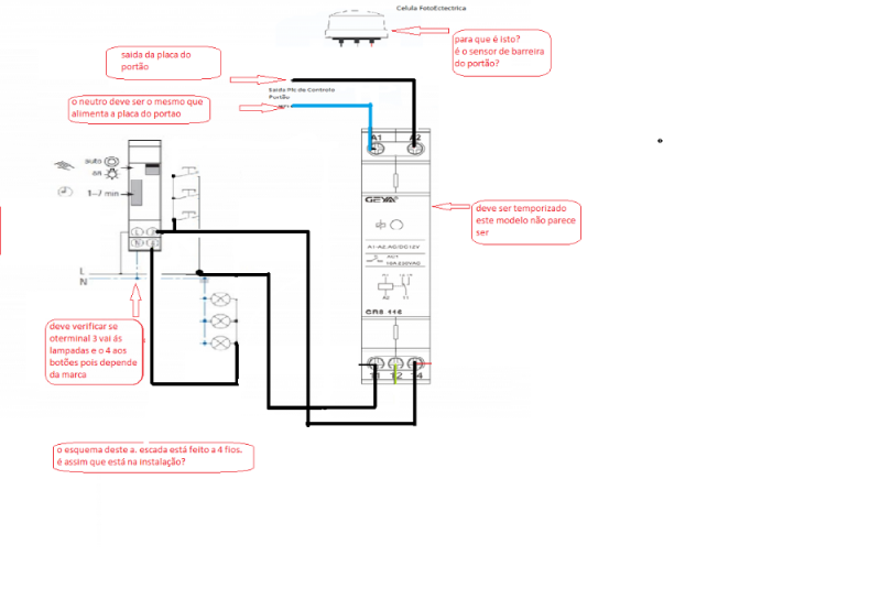

justme
Mensagens: 715
Registado: 26 mai 2007, 21:17
Re: Ligar luzes quando abre o portão
Mensagem por justme »
fiz algumas correções ao esquema que enviou.
Tenha atenção aos comentários que fiz no esquema.

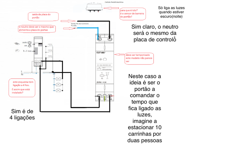

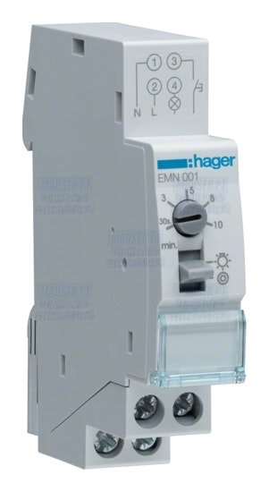

justme Escreveu: 02 mai 2020, 06:56 Boas,
Respondi aos seu comentários no esquema
Este automático de escada tem no quadro, as ligações estão como no descrito

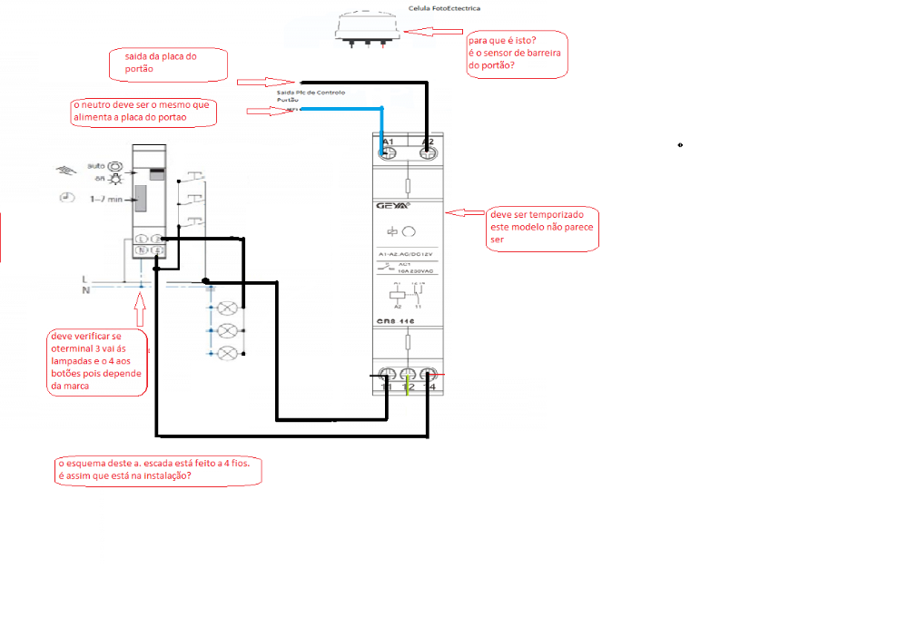

justme
Mensagens: 715
então a ligação deve ser assim:

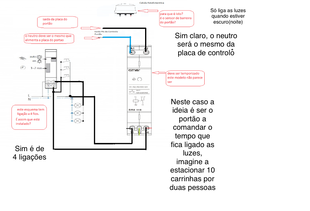

justme Escreveu: 02 mai 2020, 13:35 Boas,
Viva, no esquema que vocês fez, colocou a saída do portão em paralelo com os botões de pressão, imagine por ventura o portão fica horas aberto( que as vezes acontece em manutenção das carrinhas) o relê estaria sempre actuar, levando avaria ao automático de escada certo?! Neste esquema que fez terá que ser mesmo o relê com temporizador.
justme
Mensagens: 715
exatamente!
Deve dar de dar um único impulso de curta duração na saída, independentemente de a sua entrada ficar alimentada por um longo periodo de tempo.

justme Escreveu: 02 mai 2020, 16:27 Boas,
exatamente!
Obrigado pela ajuda💪, mas vou usar o esquema inicial, tem mais vantagem
justme
Mensagens: 715
não me parece que o seu esquema funcione convenientemente.
A lógica tem erros!
Também levanta questões de segurança.

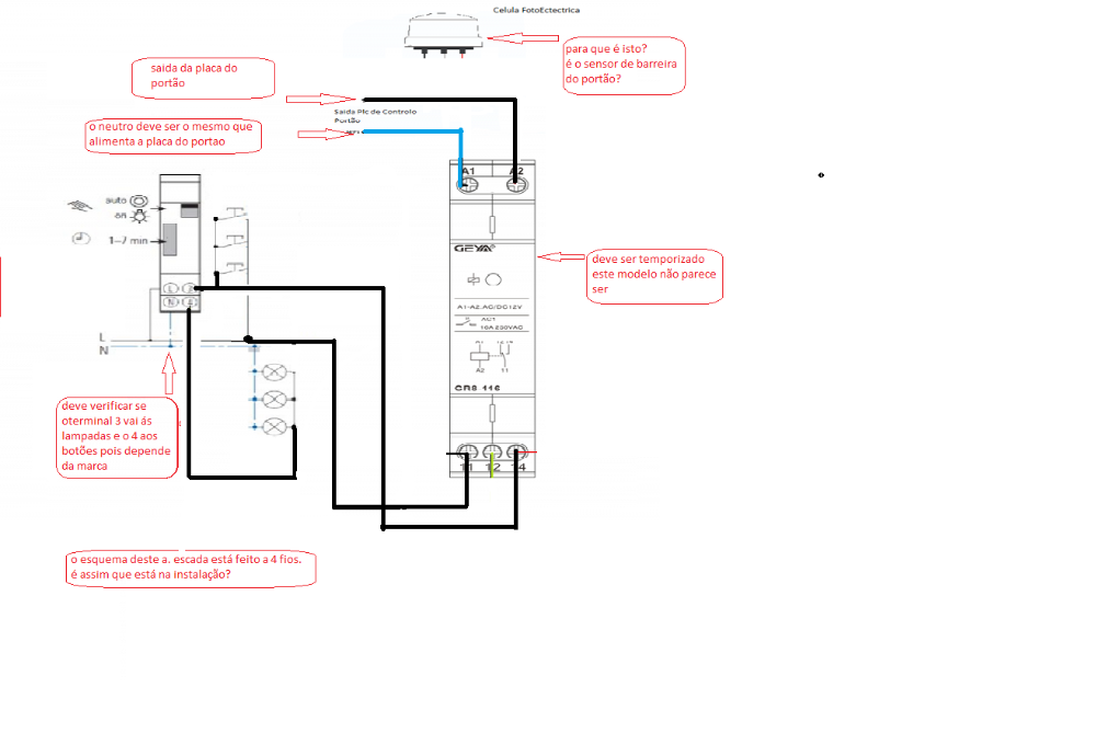

justme Escreveu: 02 mai 2020, 22:12 Boas,
A lógica tem erros!
Questões de segurança? Onde?
justme
Mensagens: 715
está a misturar dois circuitos o que vem do portão e o da iluminação.
O que deve separar esses 2 circuitos é o relé, mas como colocou o comando do mesmo a alimentar também as lampadas estragou tudo...
