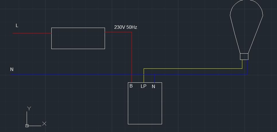

pois , nao sei bem. eu acho que deve ter um fio comum ao balastro e ao ignitor que liga no socket da lampada por causa de serem tres fios.

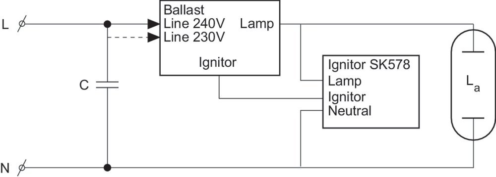

este esquema é de um topico aqui do forum que perguntaram como se liga. usa os tres fios

Tem de ligar assim de outra forma não vai trabalhar
onde e que descobriu uma saída a dizer lâmpada e ignitor no balastro

Re: problema no balastro / ignitor
obrigado,so estou a dizer isso por causa de ter tres fios ligado ao balastro.
então quantos fios é que tenho que ter ligado no balastro ?
entao no L ligo o fio fase que traz os 230 volts , e depois so ligo mais um fio no terminal que diz 230 volts 50 hz ?
sim
