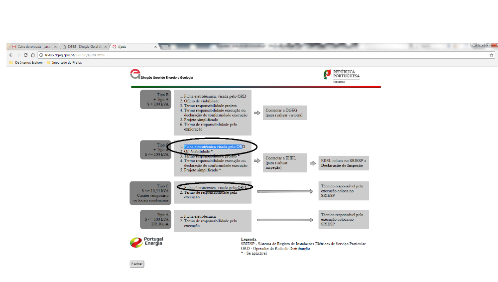

HJCruz Escreveu: 23 jan 2018, 11:53 Bom Dia a todos. Deixo aqui o link do site da EDP Distribuição que deve ajudar à compreensão das ainda muitas dúvidas que existem com as novas ligações à rede https://www.edpdistribuicao.pt/pt/falec ... TipoC.aspx
Retirado das FAQ dao site EDP Distribuição
Que documentos necessito para ligar a minha Instalação Elétrica à Rede Elétrica de Serviço Público (RESP) e entrar em exploração?
Documentos serão entregues por parte dos TR ou Entidades Inspetoras diretamente através do portal a disponibilizar pela DGEG.
Para instalações do tipo A
i. Declaração de conformidade da execução ou termo de responsabilidade pela execução para potências ≤100kVA, desde que equipadas com dispositivos sensíveis à corrente residual diferencial de alta sensibilidade e integrados nos grupos geradores
ii. Declaração de inspeção para restantes casos com potências ≤100kVA
iii. Certificado de Exploração para potências >100kVA
Para instalações do tipo B
Para instalações do tipo C
i. Declaração de conformidade da execução ou termo de responsabilidade pela execução para Instalações elétricas (IE) de caracter temporário, ou em locais residenciais com potências ≤10,35kVA
ii. Declaração de inspeção para instalações não abrangidas na alínea anterior

Mensagem por eng_jersilva »
Segundo o portal do siriesp, a FE a ser submetida na plataforma, deverá estar previamente visada pelo operador de rede.
