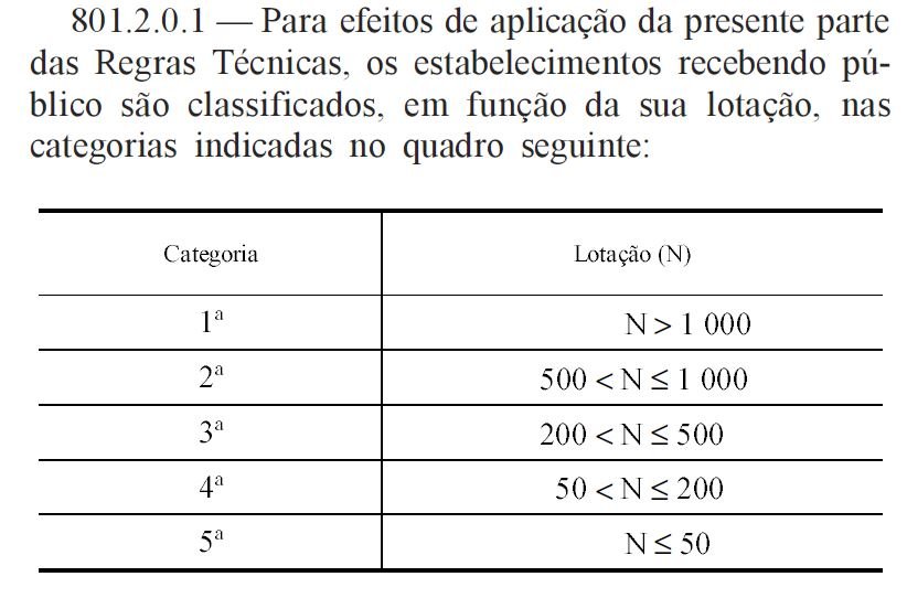

O que são as categorias 1ª, 2ª, 3ª, 4 ?
Mensagens: 5464
Re: Técnico de exploração
Electroo Escreveu: 18 abr 2018, 09:18 Bom dia,
Categorias de risco, das instalações de utilização (UT).
categorias de risco.jpg (20.95 KiB) Visto 1585 vezes
dsrsantos
Mensagens: 281
Registado: 11 dez 2009, 16:34
Localização: Leiria
Enviou: 11 vezes
Mensagem por dsrsantos »
Nelmindo, isso são as categorias segundo o RJ-SCIE.
Se estou a ver bem, no DL 96/2017 as categorias referem-se às RTIEBT e serão estas categorias:
