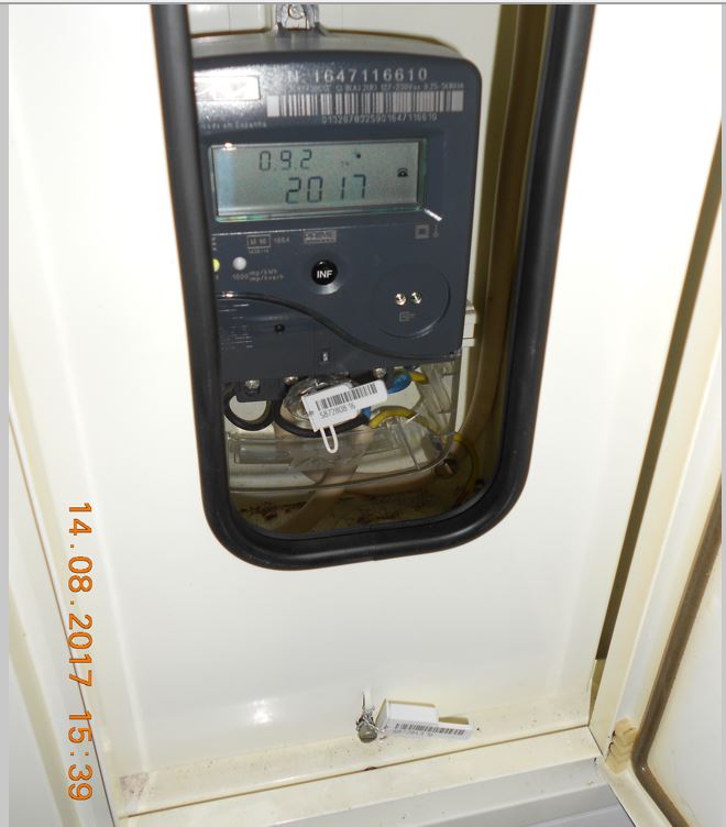

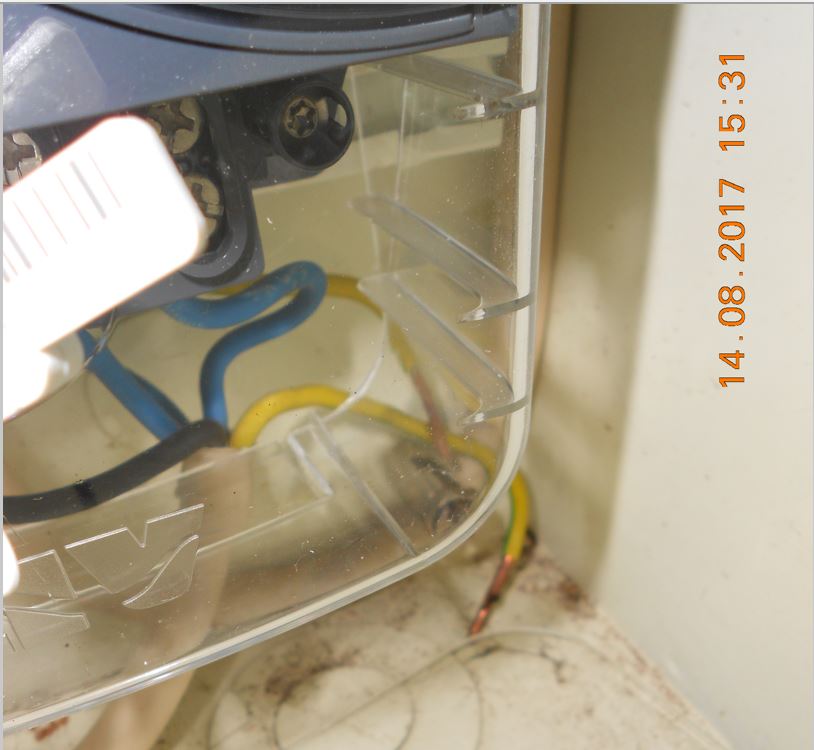

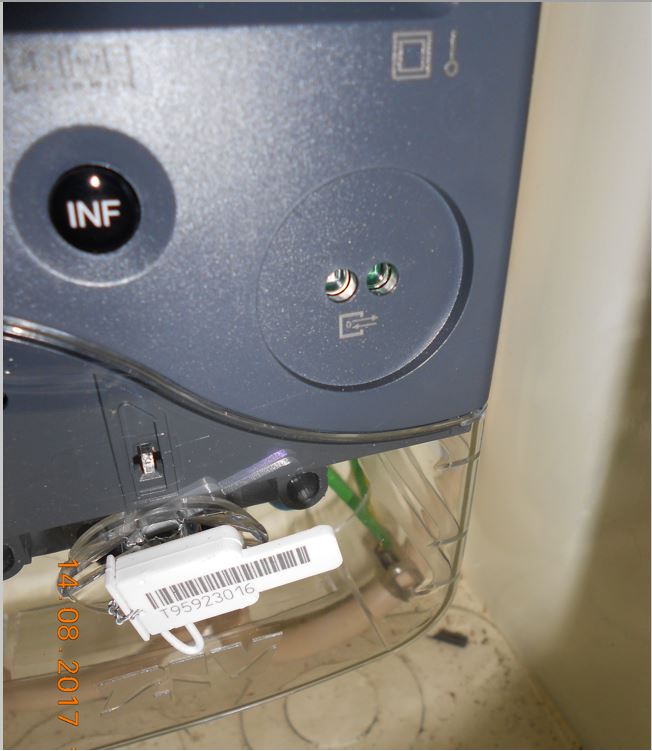

marco mpcg
Mensagens: 22
Registado: 17 jun 2017, 01:46
Re: Posso ter duas linhas saídas do mesmo ponto de derivação dentro da mesma conduta?
Mensagem por marco mpcg »
Fotos da terra desligada na caixa do meu contador, em que se podem ver os selos:
pormenor:
foto da caixa do contador do vizinho, com a ligação de terra bem feita:
Eu não consigo perceber como eu é que sou responsabilizado. Dá para ver que os fios que ligam no meu contador tão bastante torcidos. Só falta a culpa ser outra vez minha. Quem selou é que os deixou assim e se calhar teve dificuldade em desligar o antigo e também a ligar o novo.
Sei que o contador do vizinho foi mudado quase meio ano depois do meu, e tenho quase a certeza que quem instalou o meu e mais uns no mesmo dia, não foi a mesma pessoa que instalou o do vizinho.
Marco
