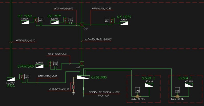

Quadro de colunas junto á entrada ou ramais independentes?

Boa tarde, será isto que pretendes?!

catlopes Escreveu: 27 out 2020, 15:49 sim lembro desse valor dos 41,40 kVA. Obrigado
Será assim? Fisicamente como se realiza a montagem?
Sim é mais ou menos isso
